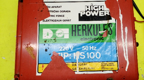

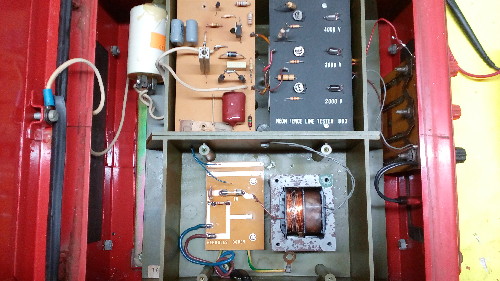

Pozravljeni, zanima me vrednost sekundarja vhodnega transformatorja za Pastir Herkules HS100, saj je prebilo primar. Na transformatorju ni bil podatkov saj so se od starosti verjetno zbrisali.

Če ne bo šlo drugače, ga razkoplješ in prešteješ ovoje in na novo naviješ drugo žico. Lahko pa da gre za ločilni transformator 230V -> 230V.
arksi Član
Pridružen-a: Sre 03 Sep 2008 10:19 Prispevkov: 741 Aktiv.: 3.89 Kraj: Dolenjska
Objavljeno: Tor Apr 14, 2020 11:18 am Naslov sporočila: |
Glede na fotografijo je verjetno tole res ločilni transformator. Kje pa je izhodni VN trafo?
Tako kot je že Ule dejal, se trafo lahko razdre in prešteje ovoje, ter na novo navije.
Lahko pa se ga zamenja za novega. Jaz sem ga nabavil pri Conradu. Moral pa boš nekako določiti moč trafota. Jaz sem vzel 30VA trafo za 5Joule močnega pastirja, ampak se kar greje. Če bi ga še enkrat menjaval bi vzel močnejšega.

Pod "neon fence line tester"

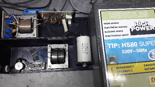

Pred sabo imam mislim da malo boljše narejen kot HS 100, pastir HS 80 super. Tisti skurjeni trafo je mislim da vhodni - ločilni. Pri meni je 230 na 200Vac( spodaj desno poleg kondenzatorja 18 mikro) . VN trafo pri tebi mislim, da je pod obema ploščicama tiskanega vezja ( verjetno neka ploščata nizka - zalita izvedba).
Če te s tega vezja še kaj zanima povej, ti lahko pomerim ali poslikam vezje

Se opravičujem - pozabil pripet sliko.
Levo zgoraj ( med dvema varistorjema nad VN transformatorjem) manjka žarnica v ohišju. Mislim da je za signalizacijo stika ograje z zemljo. Če je stik žarnica ne sveti ( oz ne utripa). Probal z 9V z žarilno nitko in funkcionira.

Izhodni VN trafo je pod tiskaninama, sem izmeril tudi priključke in dobim meritve kot na sliki 2 , upam da je VN trafo uredu ( tisto levo spodaj na lamelah trafota je nastalo od kablov ki so bili priključeni na tiskanino "neon line fence tester", saj je z leti postala izolacija kabla trda in je prebil zato je tudi pokurilo neonke za 2000 in 3000v.)
Vhodni ločilni trafo pa sem že tudi odprl in ga bom verjetno jutri začel počasi odvijati, da preštejem ovoje saj je žica zelo tanka povrhu pa se še trga tam ko je zažgano. Sekundar izgleda uredu.
