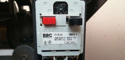

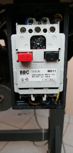

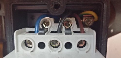

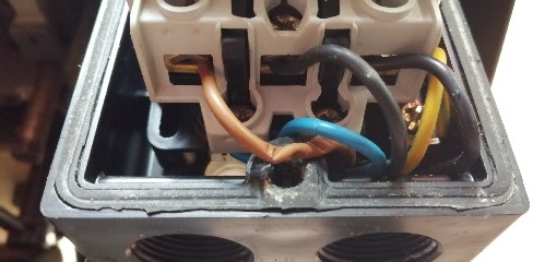

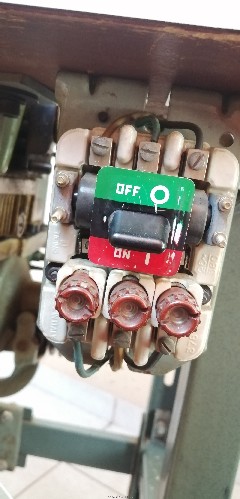

Živijo, zanima me kako iz priklopa trifaznega toka priklopim na enofazen tok stikalo, kontaktor za vklop šivalnega stroja. Kabel sem pustil isti...ko sem zamenjal vtičnico iz trifazne na enofazno sem pustil "žive" modro in rjavo žico, ter maso, rumenozeleno, dve črni sem odklopil, zdaj pa ne vem kako priključim modro in rjavo, na spodnjih sponkah, kjer je priključen kabel iz vtičnice in na zgornjem delu od koder gredo žice proti elektro motorju (elektro motor sem že prevezal v trikot in dodal kondenzator).
Stikalo, kontaktor je BBC model M61...
Prilagam slike...
prosim za nasvet...

To ni kontaktor ampak motorsko zaščitno stikalo
Predvidevam, da so barve iz vtičnice ostale takole: rumenozelena gre na zemljo, modra je nevtralni vodnik (nula), rjava pa je sedaj ena faza.
Sta dve možnosti:
1.Trifazno motorsko zaščitno stikalo se priklopi na enofazni tokokrog tako, da se pozankajo vsi trije poli, da gre dovodna faza na prvo sponko od leve, iz prve odvodne sponke se pozanka na drugo dovodno sponko , iz druge odvodne sponke gre na tretjo dovodno sponko in iz tretje odvodne sponke na fazo elektromotorja.
Nevtralni vodnik moder iz vtičnice gre sedaj direktno na sponko elektromotorja (ne poznam trifaznega elektromotorja šivalnega stroja, predvidevam, da nevtralni vodnik prej ni potekal na elektromotor)
2. Ali pa se zkozi motorsko zaščitno stikalo skozi en pol spusti faza iz vtičnice do elektromotrja (rjava), skozi drugi pol nevtralni vodnik (modra) iz vtičnice do elektromotorja, tretji pol pa ostane prazen.
Preveriti morate tudi če to stikalo tokovno ustreza oziroma nastavitev. Ker ta motor bo vlekel drugače tok od trifaznega ( predvidevam, da za isto moč večji tok) in vam bo stikalo metalo ven ob vklopu oziroma obratovanju. Če pa bo tekel manjši tok, pa to stikalo ne bo varovalo elektromotrja in vam ob okvari lahko elektromotor zažge.

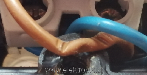

Avtorju teme predlagam, da se s predelavo ne ukvarja, ker ne pozna osnov. Tudi drugim predlgam, da mu ne svetuejo ničesar, ker je to škodljivo zanj, za njegove domače, ki bodo uporabljali to in tudi za premoženje.
Take stvari so nedopustne:

Pozdravljeni, te slike sem slikal tako, kot smo stroj kupili in ga nisem jaz še nič prevezoval... to je originalno tako, jaz sem samo odvil pokrovček in poslikal ter dal slike gor....kdo je to tako vezal ne vem, ker je to industrijski stroj iz tekstilne tovarne...jaz tako sigurno ne bi pustil oziroma "po domače" naredil...

Zahvaljujem se za izčrpne in natančne informacije... stikalo sem prevezal po varianti št. 2...
Pri preizkusu delovanja sem pustil teči motor cca 10 minut in ima lep zagon in pojemek med ustavljanjem, tudi tiho teče...

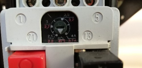

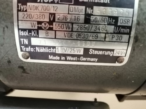

Imam pa vprašanje kako izračunam ali bo sedaj tekel večji ali manjši tok, da vem kako naj nastavim (ali pustim prejšnjo nastavitev)... motor sem prevezal v zvezdo in dodal kondenzator (40 mikroF)...za podatke motorja (proizvajalec Quick) prilagam sliko njegove tablice in sliko nastavitve...

Pri enofaznem obratovanju v motor normalno teče do 2,76 A. Za začetek bi predlagal pustiti nastavitev tako kot je, na minimum. Vsaj zdi se mi, da je tako - da ni nastavljen na max. Če se bodo pojavljale težave z izklopom tega stikala, prenastavi malo nad oznako 2,5. Bele barve.
Če bi lahko pomeril tok...

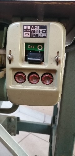

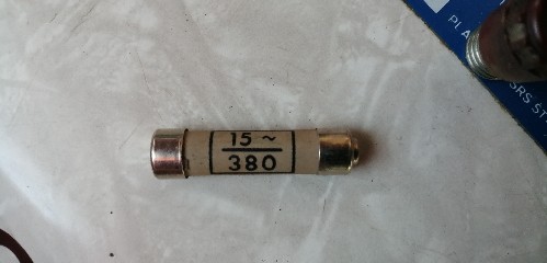

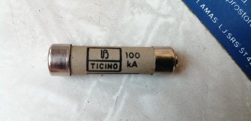

pozdravljeni ...imam še eno vprašanje ...na enofazen tok bom preuredil še en šivalni stroj - overlok (tako pravi žena)...tu pa je vgrajeno stikalo TICINO A26 (glej sliko) ki ga moram prevezat, pa me zanima kaj svetujete katere varovalke naj vstavim namesto teh originalnih, ki najbrž niso primerne za 220 V...
(pa ne me spet kritizirat okoli povezav, ker vse slikam tako, kot je že sedaj in nisem še ničesar "šraufal" po svoje)...
