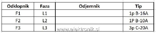

V stari hiši sedaj nič ne piše, kaj na katerem odklopniku priklopljeno.
Ali se FID stikalo označi z "Q" ali "F"?
Glavno stikalo se označi z "Q".
Namen imam označiti nekako tako, kot je na spodnji sliki.
Komentarji in predlogi dobrodošli.

v mislih sem imel...
F1... kuhinja, vtičnica pri vratih
F2... kuhinja, luč
F3... kuhinja, pečica
F4...
Verjetno malo kompliciran... v nekaterih omaricah sem že videl spiske, ne vem pa točno kaj vse je bilo napisano.

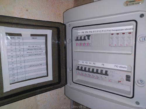

Tako nekako izgleda + oznake na vtičnicah in stikalih.
Še tri omarice čakajo...

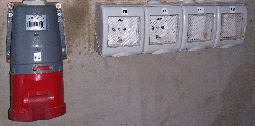

Označba na stikalih se bo vezala na odklopnik v omarici... F1, F2,...
03.05.2020
Sem nabavil trak, prozornega žal v naši trgovini niso imeli... je pa to gospodarski objekt.

Praviš, da imaš 3 omare,... torej prvo označi omare, npr RO1 (razvodna omara1, ali RP1/ razvodna pritličje1),... Ter potem oznake na vtičnici RP1-F1.
Tako boš vedel, iz kje se zanka napaja...

Varovalke vključno s FID stikalom označi z F. V MS wordu al excelu pa izdelaj seznam, ki vsebuje številko varovalke, št. polov, nazivni tok in karakteristiko varovalke ter kaj varuje. Npr. tako:
F1 C16 3p trifazne vtičnice garaža
F2 B10 1p razsvetljava kurilnica
