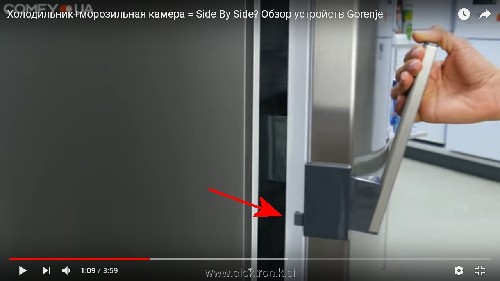

A je kdo pogledal prvi video, čas minuta in 7 sekund? Takšne kljuke ne moreš naknadno namontirati, če pa hladilnik nima ustreznega mehanizma.
Podobno kljuko imam na Electrolux zamrzovalniku in je res odlična zadeva. Na kombiniranem hladilniku Bosch, ki ga tudi premorem sta na vratih navadna ročaja in odpiranje sploh ni primerljivo. Ko hočem odpreti vrata hladilnika zaradi podtlaka v njem skoraj premaknem cel aparat.

Tole pa ne drži. Vse je v kljuki. Problem je samo v vratih - ravna površina na straneh vrat (debelina vrat) in širina vrat. Če so vrata široka kot je ohišje, ne bo šlo, ker se del, ki je povezan z vzvodom nima kam nasloniti na ohišju.
Sama nabava in montaža pa kot je napisal tudi lucca brassi.
Hladilnik s takšnim ročajem imam doma. menjali smo tudi smer odpiranja vrat in takrat prestavili ročaj na drugo stran. Je pa res, da so bile na vratih že original narejene izvrtine ta pritrditev ročaja. Na drugih hladilnikih jih pač izvrtaš sam ali pa prilepiš ročaj. Ročaj je privijačen s 'kniping' vijaki - trije vijaki.

magma je napisal/a:
Podobno kljuko imam na Electrolux zamrzovalniku in je res odlična zadeva...
Snemi tisti plastičen pokrov, pa boš videl kaj in kako.

Branez, hvala. Sem hotel pripeti slike, pa si že pojasnil kako in kaj.

Uf, prav imata. Prepričan sem bil, da so pri Electroluxu vrata enako široka kot sam zamrzovalnik in je kljuka posebne oblike. No, ko sta me popravila sem še enkrat pogledal aparat in vrata so res ožja od od samega zamrzovalnika. Se opravičujem za širjenje dezinformacij Sad
