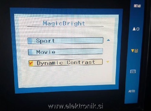

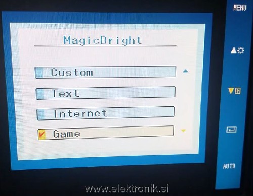

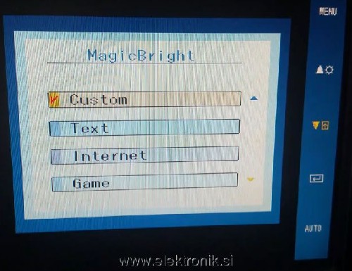

Pri Samsung monitorju se je začel pojavljati "Meni_MagicBrght" sam od sebe in utripa se vrti kot bi bila pritisnjen en kontakt pa ga nikakor se ne da odstranit, ko po daljšem času prižgeš računalnik znova pa je ok in to kdaj cel dan lahko tudi več ali pa nikakor da ga zapreš.
Pred dobrim letom sem menjal napajalno ploščo, ker je svetloba zmanjkala (bil je inverter fuč) pa sem s Kitajske naročil novo zraven pa še inverter ki je bil zamenjan na stari in je sedaj za rezervo (sem vprašal pri nas za ceno pa je bila taka da bi tam lahko kupil kar tri.
Ne vem kaj je napaka je T260 monitor ima pa sin isto Samsunga mislim da 2433 pa ga enako krasi.
 Velikost datoteke:  49.63 KB
Takole utripa
 Velikost datoteke:  63.53 KB
Takole utripa
