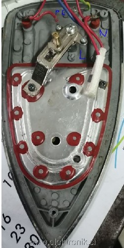

Živjo.
Težava. Znanka mi je prinesla likalnik, češ da meče ven FID stikalo.
Ko sem ga vklopil, sem ugotovil, da je temu res tako. Stikalo vrže ven takoj ob vklopu.
Likalnik sem razmontiral in pomeril L in N proti ozemljitvi. Vse OK, povsod kaže odprte sponke.
Zamenjam napajalni kabel, ki je bil na dveh mestih sumljiv. Vklopim - isto.
Odklopim ozemljitev, postavim likalnik na varno mesto, da me ne ubije. Vklopim - likalnik normalno dela.
Problem je seveda, da je sedaj faza na likalni površini spodaj. Med nulo in likalno površino (ohišjem) kaže 230V
Morda še to. Stikalo (kjer izbiraš temperaturo - potenciometer) je še izklopljeno. Torej preden se grelec vklopi je stvar že v stiku...
Je že kdo imel podobno izkušnjo? Je grelec prebil na ohišje? Zakaj ob izklopljenem likalniku ne kaže stika med L in PE?
Hvala za mnenja in izkušnje.

Termostat (tisto kar si imenoval potenciometer) prekinja en kontakt. Tako da je glede na to, kako je vključen vtikač verjetnost, da prekine ničeni vodnik.
V okvari je skoraj zenesljivo grelo. Za meritev bo potreben istrumet za merjenje izolacijske upornosti.

Ja prekine en kontakt - pač odvisno kako je priključeno v vtičnico.
Tega se potem verjetno ne splača popravljati glede na cene novih likalnikov?

Če bi bil samo kabel za zamenjat, bi se splačalo popravit. Tako pa je bolj (varneje) kupit novega.

Poglej še termostat če kje prebija.
Video: Likalnik
tam nekje od 3:57 minute naprej.
Če ni termostat je za reciklažo.
