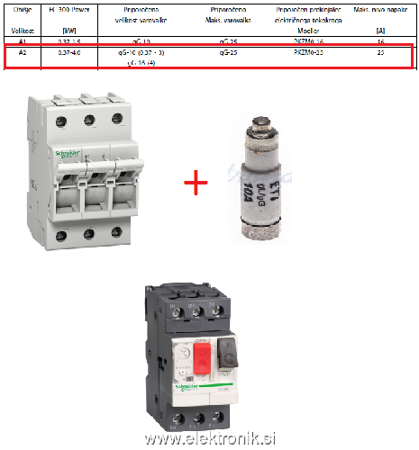

Dokumentacija navaja priporočene varovalke gG-10 (0,37-3kW). Jaz imam frekvenčnike moči 0,75kW, 1,5kW, 2,2kW in 3kW. Na vse nebi deval iste amperaže varoval. Naredil bi slednje:
0,75kW -> gG 6A
1,5kW -> gG 10A
2,2kW -> gG 10A
3,0kW -> gG 16A
Bi pa uporabil ohišje varoval in varovalke kot na sliki oz. motorno zaščito, ampak je dražja izvedba.
