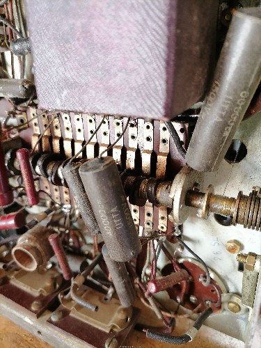

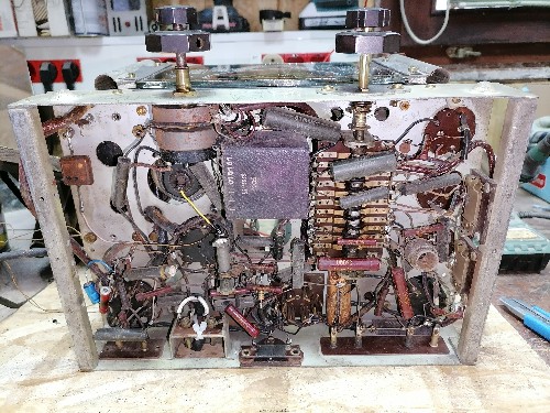

Pozdravljeni.

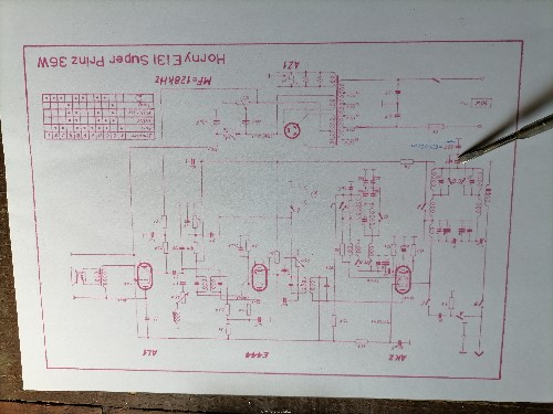

Potrebujem pomoč glede prastarih oznak nepolariziranih kondenzatorjev. Na njih je npr. oznaka 40000cm UTTA 1500V=. Mislim, da je cm oznaka danasnji pF? Se pravi 40000pF? Lahko to prosim kdo potrdi ali če se motim, da me popravi. Gre se za radio Hornyphone E131 SuperPrinz 36W, letnik 1935. Na internetu sem našel tudi načrt, na katerem pa piše za ta kondenzator 40T. Pa zanima me tudi, ce morajo biti novi kondenzatorji resnicno do 1500V= ali so lahlo manj? Trenutno so notri vsi do 1500=.
Radio mi je uspelo spravit v delovno stanje do te mere, da deluje izhod, tako da ojacevalna stopnja deluje. Sem poizkusil priklopit zunanji vir (mali radio tranzistor) na phono izhod in deluje. Ne morem pa ugotovit, zakaj ne deluje frekvencno obmocje. Mi lahko kdo prosim svetuje, kateri del naj preverim.
Elektronke delujejo vse. Preverjene v drugem radiju. Tako, da mora biti napaka nekje drugje.
Za pomoc se ze vnaprej zahvaljujem.
Slike za lazjo predstavo.
Hvala in lp.

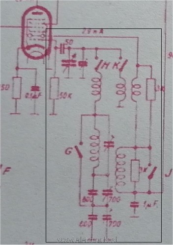

Lokalni oscilator je narejen s prvo elektronko AK2. Tisti nihajni krogi na desni strani elektronke na shemi. Na levi strani pa so vhodni nihajni krogi.
Branez Moderator
Pridružen-a: Pon 14 Apr 2003 7:21 Prispevkov: 7778 Aktiv.: 34.79 Kraj: Koprivnica HR
Objavljeno: Tor Mar 30, 2021 4:03 pm Naslov sporočila: |
Še izrez sheme z oscilatorjem.
