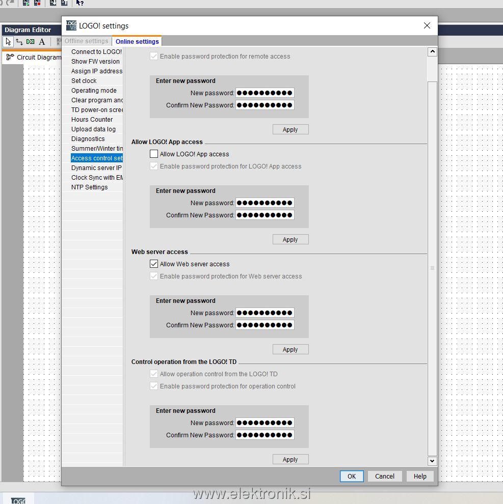

Če ti v lokalnem omrežju dela je samo potrebno na ruterju forwerdat port 8080 na ip Logota.
Z javnega omrežja potem prideš do njega : TVOJ_IP:8080
Če ti na lokalnem omrežju ne dela, potem je potrebna nastavit gesla in pokljukat potrditvena polja v zavihku "Acces control set"

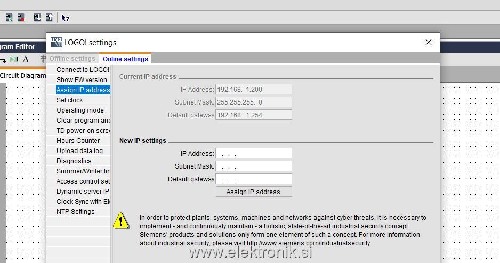

Zanima me še ,če je potrebno na logotu nastavit gateway.
_________________ Slavko |
Silvo Moderator
Pridružen-a: Pon 24 Feb 2003 17:09 Prispevkov: 14563 Aktiv.: 65.09 Kraj: Koroška-okolica Dravograda
Objavljeno: Pon Sep 27, 2021 8:55 pm Naslov sporočila: |
Prehod je IP ruter-ja.
V mojem primeru izgleda tako:
Logo je 192.168.1.200
ruter je 192.168.1.254
(Delam printscreene enega mojega delujočega, ki je online)
