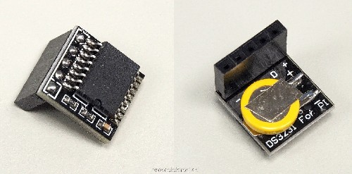

Zanima me, ali kdo dela z njim? Če stvar dela ... ali ima kdo kak kos viška?

Takega nimam. Imam pa PCF2129, če ti prav pride. Pljoščico boš pa sam naredil

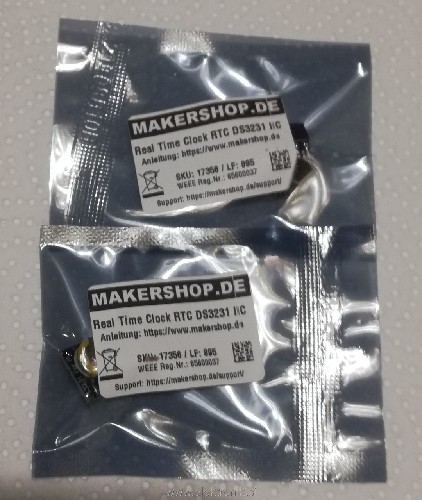

Dela. Če se bo še kdo slučajno ukvarjal s kako podobno obskurno zadevo ... na malini 4 je speljalo po temle receptu:

Tudi jaz imam te modulcke, zal so prisli brez baterije...

Včasih pa paše imet malo sreče. Zadevo rabim precej hitro, zato sem se že pripravljal, da bom popoldne doma čaral skupaj ... no, pa me je presenetila kuverta v nabiralniku. RTC-je sem namreč naročil v petek in nisem pričakoval, da bodo tako hitro doma.
Mosqito hvala za ponujeno. RTC čipovja imam nekaj po predalih, so pa vsi moji nosilci za gumb baterije preveliki. Grem poskusit, če bo speljalo. |
Makershop.de kar hitro dostavi. Tudi sam sem včasih kar presenečen, kako hitro pride (z navadno POST.de-o).
