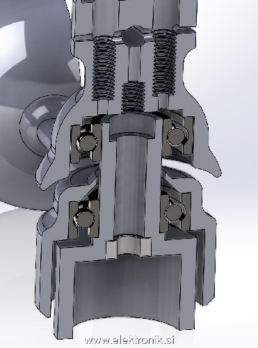

Obstajajo ležaji s čim manj trenja, ki so odporni na vlago?

Kakšnega Igusa si kaj pogledal?

Mogoče keramični?

mislim da "tekočine" niso problem, problem so "trdnine"(tujki)
razširjena rešitve - fizično zapreti ležaj pred vstopom tujkov ki se vtisnejo in poškodujejo tekalno površino
šlo bi tudi prostor ležaja držati v nadtlaku vendar ne vem kako to izvesti

Keramični imajo zelo malo trenja, vlaga jih ne moti. Lahko daš tudi inox, ki pa nimajo toliko življenjske dobe in niso za večje obremenitve.

Obremenitve ni skoraj nič-
frenki je napisal/a: |
Kakšnega Igusa si kaj pogledal? |
Hvala za predloge. Tole bom naročil, pa da vidimo, kako se obnese:
https://www.igus.si/product/xiros_radial_B180_GL_B180?artnr=BB-694-B180-30-GL
