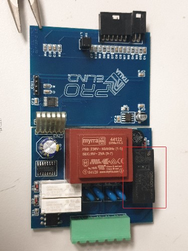

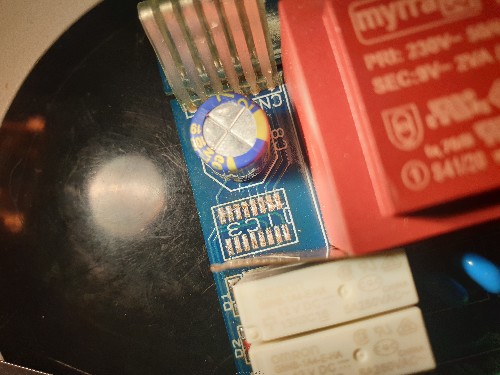

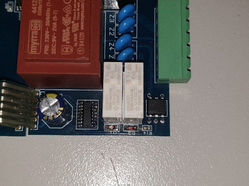

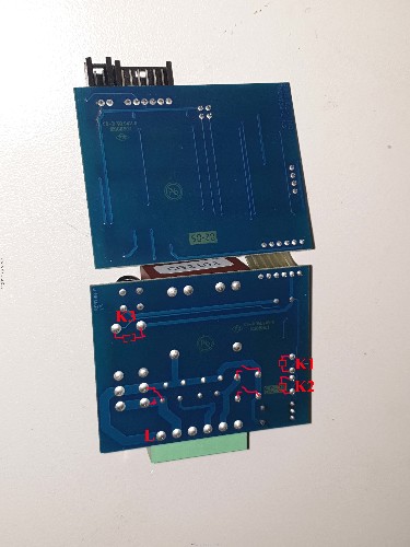

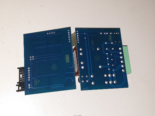

Hvala na nasvete

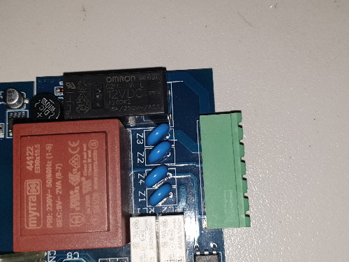

Nabavil sem ULN2003 in MOC in ju zamenjal prej pa še naredil nekaj slik (aja stanje ostaja nespremenjeno dobim isto nekih 70V na grelec), hotel sem nabaviti še rele ampak ga niso imeli.
Moje spajkanje ni neki extra ampak mislim da je kar OK.
Naj še dodam, ko vtikač obrnem dobim na grelcu dve različni stranji:
1.med L in N 90V L proti ohišju 15V in N proti ohišju 230V
2. med L in N 0V ampak L proti ohišju 230 in N proti ohišju 230V
Zakaj? A ne bi moralo biti enako ne glede na to kako obrnem vtikač?
Prilagam še nekaj fotografij za še kakšno idejo...

Čudne AC napetosti imaš zaradi kapacitivnega sklopa. Reaktanca pač ni zanemarljiva proti 10MOhm v V-metru.
Na 20230303_143719.jpg sedaj vidim, da je kanal 4 za črni rele. Izmeri si aktivnost tega kanala, torej bi na tuljavici morala biti napetost in rele pritegnjen. Oboje je enostavno preveriti z meritvami.
Tole bi si lahko narisal in se ob tem še nekaj naučil (če ti je želja).

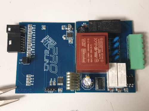

Objavljeno: Pet Mar 03, 2023 7:33 pm Naslov sporočila: |

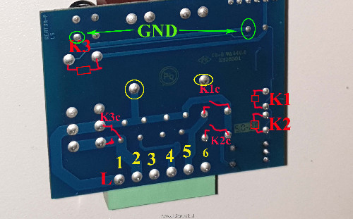

Res poizkusi ročno vklapljati releje z žičko iz mase in na posamezen izhod ULN. Na plošči imaš tri releje. Na sliki sem jih kar označil po vrstnem redu diod (D1/K1,...), drugih oznak ne vidim. Ko boš naredil mostiček bi moral slišati vklop releja. Potem ko boš definiral kateri izhod vklopi kateri rele, pa še izmeri napetosti na izhodu iz releja. L (230V) je skupna pri vseh treh. Z inštrumentom pomeri če dobiš na drugi strani tudi 230V.

Res poizkusi ročno vklapljati releje z žičko iz mase in na posamezen izhod ULN. Na plošči imaš tri releje. Na sliki sem jih kar označil po vrstnem redu diod (D1/K1,...), drugih oznak ne vidim. Ko boš naredil mostiček bi moral slišati vklop releja. Potem ko boš definiral kateri izhod vklopi kateri rele, pa še izmeri napetosti na izhodu iz releja. L (230V) je skupna pri vseh treh. Z inštrumentom pomeri če dobiš na drugi strani tudi 230V. |
Tam kjer si označil K tam prispajkam dva vodnika in potem merim napetost tu? Tam na ULN pa delam stik na maso in izhodih (4 izhodi so)? Prav razumem?
ule Član
Pridružen-a: Tor 13 Jan 2004 20:32 Prispevkov: 1561 Aktiv.: 6.99 Kraj: Babno Polje
Objavljeno: Tor Mar 07, 2023 5:53 pm Naslov sporočila: |
Masa (GND) se nahaja na teh pinih kjer je označeno z zeleno, ter na pinu 8 od uln čipa. Oznake K1, K2, K3 so oznake tuljav relejev, oznake K1c,... so pa oznake preklopnih kontaktov relejev. Torej; preklopni kontakt K1c pripada tuljavi K1,...
Tam kjer je napisano "L" oziroma sedaj še številka 1, imaš po vsej verjetnosti pripeljano fazo 230V in gre tudi na trafo (levi rumeni krogec). Kam gre povezava iz desnega rumenega krogca iz slik ne morem razbrati, je pa to N (ničelni vodnik od 230V).
Za začetek nalotaj maso in poizkusi malo "pobožati" izhode uln. Ne rabiš nič merit poleg, lahko samo poslušaš. Če boš slišal vse tri "klike" relejev, potem recimo da povezave štimajo. Potem si nekam zapiši, kateri izhod gre na kateri rele.
Nato poizkusi z meritvami. Meriš izhode relejev. Eno vezico inštrumenta daj na N, z drugo pa meri na konektorju kjer so številke od 1 do 6.
Na 1 imaš 230V (dovod)
2 imaš signal (230V) kadar je vkloplen rele K3
5 imaš signal (230V) kadar je vkloplen rele K1.
Za ostale pa nisem siguren kam gre kaj. Je pa ena od 3,4,6 sigurno še ničelni vodnik (N) od 230V, ena mora biti še od releja K2, ena pa nevem kaj je.

Objavljeno: Pon Mar 20, 2023 8:43 pm Naslov sporočila: |
Ker nisi slišal klika, so po vsej verjetnosti zalepljeni ("zapikani") kontakti

Ja očitno ampak preseneča me to da se je to zgodilo po praktično 2 ,3 mesecih po tem ko je bila komplet elektronika zamenjana
1x vmes ko sem meril sem naredil nek stik ponesreči in skuril zeleno diodo ki sveti ob vklopu 😁 sem naročil novo, da vrnem aparat v prvotno stanje 😃
