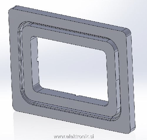

Za električno ohišje potrebujem tesnilo. Najprej sem izdelal kalup s pomočjo 3D tiskalnika. Pri izdelavi oblike je pomembno, da ima naše "orodje" dovolj velike odpiralne kote, sicer bo vlečenje kosa iz kalupa lahko uničilo končni izdelek.

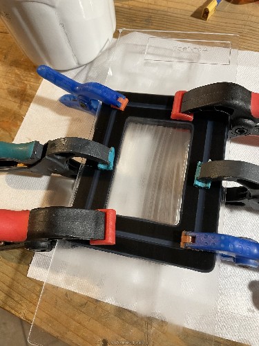

Prvi korak pri izdelavi je uporaba ločilca. Uporabljam kar izdelke Samson Kamnik. Ločilec V5 je na osnovi terpentina in voskov. Malo smrdi in na površini pusti tanko plast, ki bo omogočala ločevanje. Pomembno je, da se površina osuši. To se da pospešiti s pištolo na vroč zrak (ali fenom), vendar ne pretiravat, da se kalup ne zvije. Postopek ponovimo za pokrivno ploščo (PC, pleksi ali kar kos stekla).
Sledi mešanje silikonskega kavčuka v razmerju, ki ga predpisuje proizvajalec. Zmešan kavčuk sem preselil v brizgo in kar ročno zvakumiral s potegom bata brizge. To je treba večkrat ponoviti. Ko je v materialu res malo mehurčkov, ga natočimo v kalup. Nekaj mehurčkov bo takoj priplavalo na površje, nekateri trdovratni pa ostanejo v materialu. Te potem odstranimo z vibriranjem:
https://youtu.be/ZD2fC-EQLPo
Na koncu kalup zapremo, dobro stisnemo in počakamo 24h.

Pa še končan izdelek.

trik je da imaš SLA printer, da ti naredi kalup brez zobkov- brazdic v katere se silikon ujame.

Parametre za direktni sla print pa še iščem. Do zdaj takih sten še nisem dobil. Bi pa bilo super, če ni lahko direkt printal. Resolucijo imam 28um, tako da detajli niso problem.
