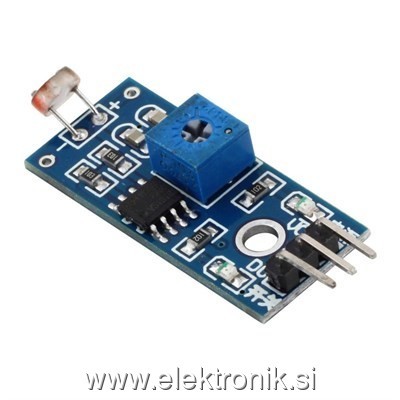

Našel napako.
Sam LDR modul dela neke motnje, tako da je na izhodu toliko nekih špic, zato Arduino našteje toliko pulzov 200 ali več kot jih zazna.
Mogoče bi moral na izhod dodati kak filter?
Spodaj je slika modula.
24.95 KB |

Vlado Član
Pridružen-a: Sre 03 Mar 2004 21:35 Prispevkov: 561 Aktiv.: 2.51 Kraj: Ljubljana
Objavljeno: Pet Dec 22, 2023 6:46 pm Naslov sporočila: |
Marko,
na modulu imaš trimer z katerim moraš nastaviti nivo proženja.
Obračaj trimer da ledica na izhodu modula ugasne, potem daj pred LDR tvojo led in poskusi nastaviti da ti se LED na izhodu modula prižge samo ko tvoja LED sveti.
Še bolj bi bilo da so nodul in tvoja LED v kakšni cevi da nimaš vpliva zunanje svetlobe.

Vlado Član
Objavljeno: Pet Dec 22, 2023 7:02 pm Naslov sporočila: |
Marko,
koliko so dolge povezave med modulom in Arduino-tom.
Če imaš daljše povezave, daj 10uF na napajanje modula.
Povej še ali ti LED na izhodu modula utripa, ali se normalno prižga v ritmu tvoje LED-ice.
