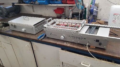

- Levo kopel z spajko. Desno priprava za nanos fluksa in sušenje.

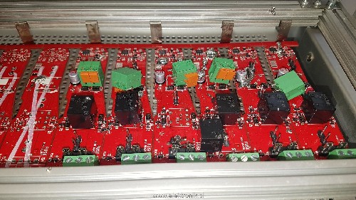

- Posledice eksplozije neposušenega fluksa pod releji in konektorji ob stiku tiskanine z vročo spajko.
Levo kopel z spajko. Desno priprava za nanos fluksa in sušenje. |

Posledice eksplozije neposušenega fluksa pod releji in konektorji ob stiku tiskanine z vročo spajko. |

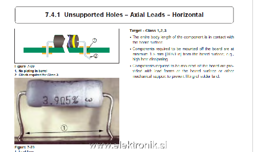

všasih se komponente obteži s nekimi vrečicami da se komponente ne premikajo sploh te na višjih nogicah - slika ( ampak to je pogosteje pri selektivnem spajkanju s curkom ) Potrebuješ pa v tem primeru tudi ustrezno podporo , ker se ti ne sme povesit PCB
kvaliteta spajkanja se pokaže šele s prerezom in analizo spojev
