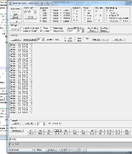

Objavljeno: Čet Maj 19, 2011 7:38 pm Naslov sporočila: |
Koda: |
/* Datum: 19.5.2011 */ |
Dvigam temo na površje, za eno enostavno vprašanje:
Imam 5 DS18S20 senzorjev in kolut 50 metrov UTP kabla. Parice sem povezal tako, da sta Vcc (3.3V) in GND (0V) liniji na dolžini 50m, za DQ (4.7kOhm, 3.3V) linijo pa sem posamezne parice povezal tako, da dosežem skupno dolžino linije 250m (signal malo potuje po kablu).
Zanima me, ali je to zadostna simulacija 250 metrske 1-Wire povezave in če ne, kaj naj še upoštevam? Za realno povezavo lahko predpostavimo mirno okolje, s konstantno motnjo omrežne napetosti.
aly Član
Pridružen-a: Tor 28 Sep 2004 14:51 Prispevkov: 9407 Aktiv.: 42.22 Kraj: Kranj - struževo
Objavljeno: Čet Maj 19, 2011 8:38 pm Naslov sporočila: |
Mogoče dodaš na DQ linijo še kak upor, s katerim simuliraš kontaktne upornosti raznih konektorjev.
_________________ I'm going to stand outside, so if anyone asks, I'm outstanding |
damo Član
Pridružen-a: Čet 31 Jul 2003 13:45 Prispevkov: 2008 Aktiv.: 9.01 Kraj: Krško
Objavljeno: Čet Maj 19, 2011 9:10 pm Naslov sporočila: |
In deluje? Imaš kak poseben driver ali kar io pin pa pull up upor?
_________________ Dobrga štromarja samo slab šnops strese! |
