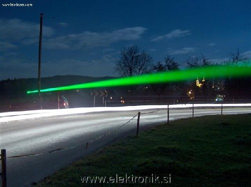

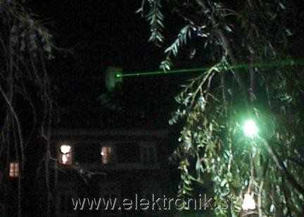

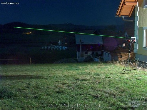

Tu pa so fotke kako izgleda žarek, ki smo ga "streljali" preko cele doline - 1,5km stran. Brez dodatnega kolimatorja!
"Streljanje" z laserjem
 Velikost datoteke:  74.87 KB
 Pogledana:  233 krat
žarek po 1,5km brez dodatnega kolimatorja
 Velikost datoteke:  50.59 KB
 Pogledana:  35 krat
