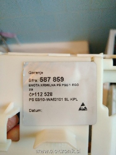

Pralni stroj gorenje wa62101. Ob vklopu se prižgejo vse ledice in gorijo, to je pa tudi vse. Na elektroniki ni videti nič zasmojenega, v navodilih pa tudi ne najdem nobenega opisa pod to napako. Nova elektronika se še dobi za okoli 70€.

Napiši šifro elektronike,mogoče se bo dalo kaj dobiti po primerni ceni.Ali pofotkaj oznako ki je na njej.

PrispevekObjavljeno: Pet Maj 25, 2018 10:23 am    Naslov sporočila:   Odgovori s citatom
Oznaka:
