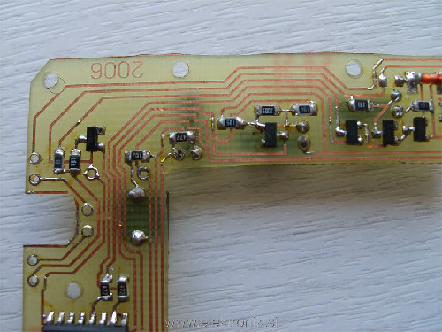

Jaz uporablajm enake žarnice (neonke) kot Iztok. Predelal sem skener, tako da imam notri 4 žarnice. Neonke so od stekla oddaljene 3-4 cm. Vezje je lepo enakomerno osvetljeno. Tukaj je slika vezja. Povezave so 16 mils.
 Velikost datoteke:  115.63 KB
 Pogledana:  30 krat
