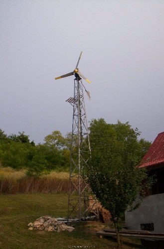

PrispevekObjavljeno: Pet Feb 02, 2007 6:41 pm    Naslov sporočila:  alternator elektrarna Odgovori s citatom
Kako narediti "krila" za vetrnico, moj prijatelj ima vetrnico narejeno po načrtih iz revije SAM. Deluje že zelo dolgo. Krila so narejena kot pri modelih letala. Izrezal je rebra, jih pritrdil na nosilec in vse skupaj je "oblečeno" s tanjšo Al pločevino.
Pri izdelavi je pazil da so vsa krila enake teže (prvo vetrnico je malo močnejši veter odtrgal ker ni bila dobro balansirana, krila so zdržala je pa počila os in jo je iskal v sosednjem vinogradu).
Vlado
