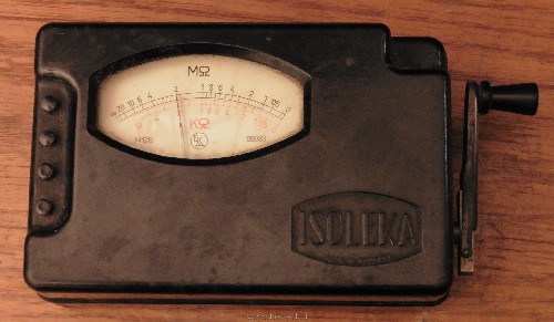

Moj Ώ meter.

Na oko je to bolj merilnik izolacije. Z ročko se poganja dinamo, ki naredi dovolj visoko napetostm ki je potrebna za test.

Ker instrument še vedno nekaj kaže, čeprav nihče ne vrti ročice, sklepam da je to instrument s prekrižanima tuljavicama, imenovan tudi kvocientmeter. Tak princip je uporabljen tudi pri merilnikih nivoja goriva ali vode v navtiki, pa včasih je bil tudi v avtomobilih, npr. v stoenki. Tisti ta mladi poguglajte kaj je to stoenka. Instrument meri kvocient med tokom skozi eno in drugo tuljavico. Ena je priključena preko upora na napajalno napetost, druga preko merjenega upora. Tako meritev ni občutljiva na napajalno napetost, ki seveda ni konstantna če imamo ročni generator ali pa napajanje v vozilu oziroma plovilu.
