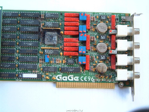

O ja, tudi jaz imam na tem področji bogate izkušnje... Laughing
Moja najdražja izkušnja je bila ko sem uničil DSO (digitalni osciloskop s spominom) kartico jasno s PCjem skupaj.
V moji bivši firmi so imeli probleme z novim strojem za točkovno varenje, včasih je delal uredu včasih pa ne. Serviser je priletel iz Nemčije in po krajšem remontu pojasnil, da so priključni vodniki preveč obremenjeni in je posledično na njih prevelik padec napetosti.
No pa se naši šefi niso dali kar tako in so me poklicali, da pomerim kako se spreminja napetost na vodnikih po času. Malo sem jamral, ker 'moj' DSO ni bil ravno prenosen saj je bil del PCja v odelku razvoja. No in ker ima šef vedno prav sem preselil DSO v proizvodnjo. Za mojim hrbtom je stalo nekaj šefov serviser itd. Jaz pa sem veselo priključil PC. Stroj za točkovno varenje je že bil odprt in v tistem 'šundru' za mojim hrbtom iščem maso v napravi, da priključim ozemljitev sonde DSO-ja. Na hitro najdem eno rumeno/zeleno (packi nemši) žico in si mislim aha super ozemljitev. Pomerim in res brez potenciala. Priključim maso DSO-ja na vodnik in seveda sondo na eno izmed faz, kjer vidimo lepo 230VAC sinusoido. Nakar ukažem naj vklopijo točkovno varenje...
Rezultat si lahko ogledate na sponji sliki, tiskano vezje še danes hranim kot spomin na to kaj se lahko zgodi, če človek ni dovolj previden. Tista rumeno/zelena žica ni bila ozemljitev temveč je na njo prišla faza ob vklopu točkovnega varjenja, ker pa kartica seveda ni bila galvansko ločena se je zabliskalo skupaj s PC-jem. No ja nakaj več kot 10000 takratnih DEM je šlo v dim.
Veliko sreče želi!
