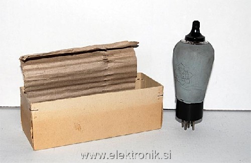

Sem malo raziskal po trgovinah, kaj se dobi za obnovo lesenih delo. Res se dobijo voski v različnih barvah za popravilo napak in razpok. So trdi in jih moraš zmehčati za kitanje. Pa tudi raztopljen čebelji vosek za polituro / popolnoma tekoč / in vosek v obliki paste. Pa še kaj bi se našlo..........
Medtem pa sem doma odkril elektronki z oznako Telefunken WE 23. Včeraj sem iskal na spletu, vendar nisem nič našel. So z oznako WE, samo ne 23! Imam torej dve novi elektronki, podatkov pa ne. Če mi lahko kdo pomaga, ker bi jih rad kje uporabil, bom vesel. Pa še slika:
Tudi v Vade Mecumu iz leta 1959 jo ni!
Telefunken WE 23
 Velikost datoteke:  58.14 KB
