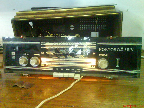

rešil sem tri stare radije: Iskra Portorož UKV, Ei Niš Konccertino in Mende MS300W. noben ne dela bp.
Pri portorožu ne morem nastavljat postaj, sicer pa nekaj lovi. ta ima tudi strgano membrano zvočnika. magic eye gori vedno isto.
Pri koncertino mi gorijo vse lampe, zvoka pa ne da od sebe. spodaj s stikal mu visijo dve žički, predvidevam da tam nekaj manjka... magic eye kaže vedno isto.

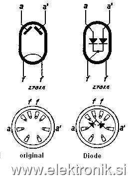

Načeloma ima elektronka na notranjosti stekla geter. Del getra je naparjen na steklo od balona. Ta snov pobira ostanke kisika iz vakuuma (v elektronki ni povsem vakuum) in je videti kot kakšen ostanek eksplozije (črna in zrcalna). Če je lampa črna od eksplozije na žičkah (kratek stik), gre črnina stran, če podrgneš z prstom. Na lampi lahko zmeriš upornost kurjave, ki je na dveh kontaktih nizka. Za ostale meritve mora biti priključena na visoko napetost.
Če je podnožje/grlo razmajano in se še drži balona, lahko odlotaš žičke, ki so prilotane na kontakte podnožja. Ali odlotavaš z pumpico, ali pa kontakte segrevaš enega po enega in podnožje rahlo vlečeš od balona. Ker so le 4 žice, ni problem.
Če je črna zunanjost elektronke, je verjetno prišlo nekje do totalnega kratkega stika. V starih napravah vedno nekaj zaropota, če jih potreseš. Vijak, žička, morda odpadel oklop elektronke, ali kaj tretjega.
Če pride do kratkega stika v sprejemniku, skozi usmerjevalno cev (na primer AZ1) teče velik tok. V elektronki začne modrikasto svetiti, anode začno žareti, zaradi prevelikega toka se pregreje katoda, ki je direktno greta. Ko katoda pregori, ni več toka za ogrevanje in zadeve je konec.
Elektronko lahko na polprevodnike predelaš kot je na nahitro narisani sliki. Diodi gresta na en kurjavni priključek, obeh priključkov (f) tudi ne smeš skleniti kratko, ker bo skurilo trafo od kurjave. Ja, se razume da v tem primeru žičke iz balona ne gredo nikamor.

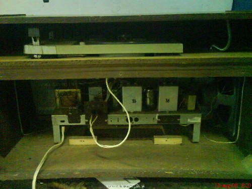

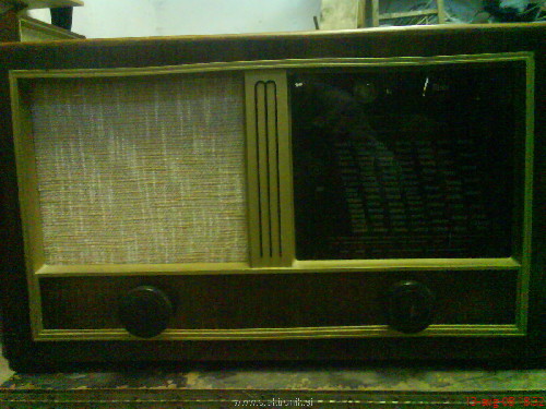

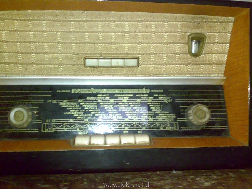

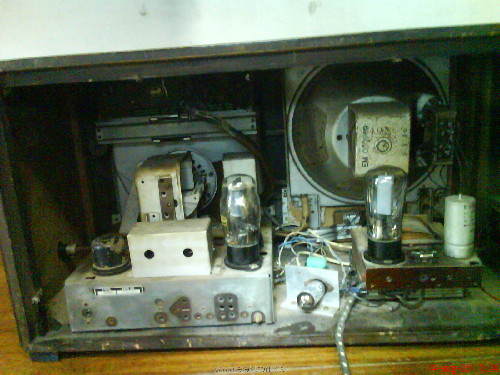

Razdrl sem še portoroža. špaga ki gre preko koles za nastavljanje postaj je strgana. napeljana je bila preko dveh koles, eno na kondenzator, drugi pa gre v nekakšen kanalnik, zaprto aluminjasto škatlico. če sučem kondenzator se ne dogaja nič, postaje spreminja samo kanalnik. ali je možno da je bil radio predelan? kakšen namen ima kondenzator, kolikor vem za nastavljanje frekvence?
s čim naj očistim aluminjaste šasije radijev? alkohol, bencin? obstaja kakšno čistilo za aluminij, da se zadeva potem sveti, ali mi ostane samo poliranje?
še nekaj slik
razdrt portorož, priklopljen na zvočnik v ohišju od koncertina. |
395.61 KB |
6 krat |
mende ms300w, vidi se ogromen zvočnik in napajalni traflc |
