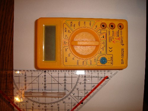

PrispevekObjavljeno: Ned Apr 29, 2007 7:48 am    Naslov sporočila:   Odgovori s citatom
Z DVM 10 instrumenti sem že delal. Prav tako se ga porabil za usmernik, a vrednost napetosti na njem ni ustrezala pravilni napetosti. To sem potem nekako rešil z uporovnim delilnikom.
Drugače pa je ena od variant, da kupiš enega zelo poceni in ga vgradiš v ohišje.
 Velikost datoteke:  585.45 KB
Tomaž, S57KO

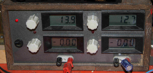

protoncek
Prispevkov: 9573
Aktiv.: 42.81
PrispevekObjavljeno: Ned Apr 29, 2007 9:28 am    Naslov sporočila:   Odgovori s citatom
lahko, a nepotrebno kompliciranje. na sliki lahko vidite te 4 LCDje po ceni 1500 SIT/kos, so pa bili v kompletu z zunanjim okvirčkom, tako da montaža ni bila problem...
 Velikost datoteke:  248.11 KB

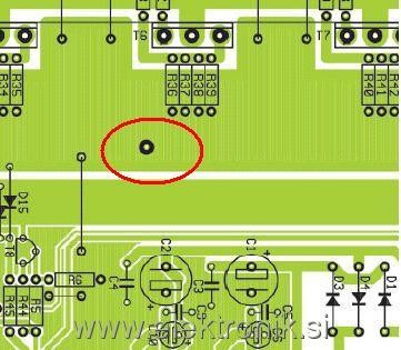

PrispevekObjavljeno: Pon Apr 30, 2007 12:13 pm    Naslov sporočila:   Odgovori s citatom
Še nekaj sem se spomnil, odgovarjam že sam sebi, HI.
Eno majhno neprijetnost si je privoščil avtor tiskanega vezja, katero sem pa jaz seveda ugotovil, ko je zadeva bila že vgrajena v ohišje.
Za pritrditev tiskanine v ohišje ima vezje štiri luknje v kotih in eno na sredini vezja. Ta na sredini se nahaja na vezici, katera je na izhodnem pozitivnem potencialu. Ker sem jaz uporabil kovinske distančnike in pa kovinsko ohišje sem imel seveda avtomatsko pozitiven izhodni potencial na ohišju. Ker sem pa povezal tudi negativnega z ohišjem (oziroma to si običajno želim) preko zunanje povezave, ki je na potencialu ozemljitve, zadeva ni hotela delovati. Glede na to, da je bilo ohišje dimenzionirano na minimalno velikost je bilo ponovno razdiranje velik užitek, pa par sočnih je tudi padlo na ta račun. Na mizi je super delovalo, po vgradnji pa ne več...
Drugače pa mi niti slučajno ni žal, da sem ta napajalnik zgradil. Maksimalen tok imam jaz nastavljen na malo manj kot 13A. Res pride prav, včasih pač potrebuješ tudi kaj več kot 3 ali 5A. Dopade se mi rešitev z dvema sekundarnima navitjema v močnostni veji, če prav sem imel nekaj težav z nabavo releja. Turbina pa mi je ležala doma, enkrat nabavil preko Ebay za smešno ceno.

Vidiš tega pa sploh nisem ugotovil, da ima na pozitivnem potencialu luknjo za pritrditev - hvala za opozorilo.
