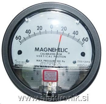

Lahko vzameš vakuummeter, tak ki meri pritisk proti zunanjemu zraku. Merilec ima običajno vgrajeno membrano, ki loči merilni pritisk proti zunanjemu. Na zunanjo stran vakuum metra priključiš plinotesno posodico in jo napolniš z (na primer) 10 mbari plina. V primerjavi z nihajočim zračnim tlakom je to kar dobra referenca. Ko boš imel na merjeni strani (pritisk plina v laserju) tudi 10 mbar, ti bo instrument kazal točno ničlo.
Jur
 Velikost datoteke:  21.69 KB
Nazadnje urejal/a jur Pon Jul 16, 2007 12:05 pm; skupaj popravljeno 4 krat
