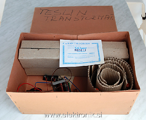

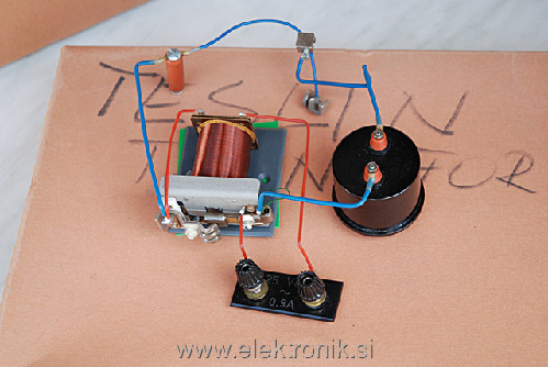

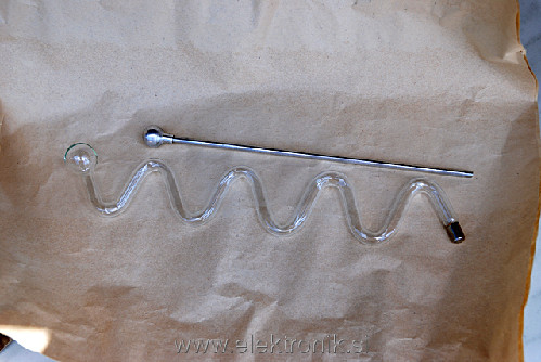

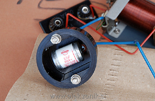

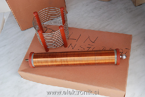

Teslin transformator na slikah je prišel v moje roke pred "kar nekaj" leti in z njim je bilo kar nekaj zabave.
 Velikost datoteke:  289.59 KB
 Pogledana:  22 krat
 Velikost datoteke:  259.02 KB
 Pogledana:  13 krat
 Velikost datoteke:  279.21 KB
 Velikost datoteke:  286.19 KB
 Pogledana:  13 krat
 Velikost datoteke:  293 KB
LP Sebastian
