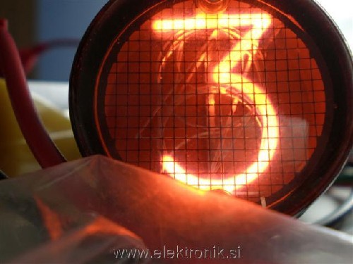

Potreboval bi 4 podnožja za Nixie elektronke z 12 pini. Skica podnožja v priponki.
Se komu slučajno kje kaj takega valja naokrog?

Hm, ali je to res nixie cev? Po dimenziji in številu pinov zgleda bolj kot kakšna E1T ali kaj podobnega.
Ker imaš samo 4 cevi, namesto podnožja na obstoječe pine elektronke nalotaj žičke in te vstavi v vezje. Lahko pa vzameš navadno podnožje (za elektronke), vzameš ven pine (biti morajo cevkasti) in jih prilotaš na tiskanino (z pomočjo žičke). Elektronko previdno vtakneš v pravkar doma narejeno podnožje. Za izgled lahko pine prevlečeš z črno shrink (skrčno) cevko.

Hvala jur. Izgleda mi res drugega ne preostane kot najti stara podnožja in tiste kontakte uporabit.
In ja, je res Nixie...

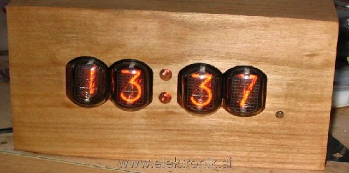

A delaš uro? Jaz sem imel taka podnožja za na "drate", z ušesi, pa sem jih predelal za na tiv.
Evo, še moja urca:

Jap, ideja je, da naredim uro. Sem med starimi stvarmi našel tele in sem se odločil, da bi jih bilo lepo uporabiti.
Si ti delal po kakšnem načrtu ali si vse sam? Trenutno me še najbolj muči dobiti primerno napetost za nixie. Z v naših krajih dobavljivimi dušilkami mi ne uspe priti čez 150V ob obremenitvi, posledica pa je, da včasih celotne številke niso osvetljene. Poročam, ko dobim tuljavice z manjšo upornostjo.

Delal sem vse sam. Največ težav je bilo prav z dcdc pretvornikom, pa s točnostjo. Tuljavo za dcdc sem na koncu navil na neko feritno jedro dolžine 20mm, širine okoli 4mm. Tako na "uč" 50 ovojev. Mislim da je imela induktivnost okoli 130mH. Malo poskušaj spreminjati št ovojev, odvisno je tudi od frekvence pwmja. Napetost sem omejil kar s 180V zenerco, ki pa je le za zaščito, saj obremenjena nikoli ne naraste čez 145V. S tem sem poenostavil vezje, saj tako ne potrebuješ povratne povezave. Drugače pa moje vžgejo že na okoli 145V, potem pa svetijo tudi na 130V. V datasheetu so bile te vrednosti dosti višje, 170-200V.
Pri meni vse skupaj bazira na mega16, ki poganja 4 kom 74141, dcdc pretvornik in pa "zvočno stikalo"(adc)--> display se prižge na plosk (ropot) po par sekundah pa izklopi, da bodo nixie dlje trajale.
LP, Mitja
