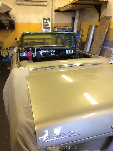

Kar se da odšraufat, gre v kataforezo, kar pa ne je razen Antikorozina najboljši Chelade (http://trgovina.evt.si/si/izdelek/470/chelade-polimer-za-pretvorbo-rje/). Je pa svinjsko drago. Drugače pa brušenje do svetlega in primer. Posebej se vsega naučiš pri obnovi starih avtov.[/img]
159.38 KB |
11 krat |
