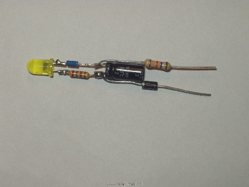

Za neko signalizacijo sem potreboval utripajočo lučko. Napajanje je bilo 230V.
Odločil sem se izdelati preprosto vezje, sestavljeno iz led diode, kondenzatorja, dveh uporov, diaca ter diode.
Delovanje vezja je izredno preprosto. Preko diode ter upora se polni kondenzator. Ko napetost na kondezatorju doseže 30V dicac "prebije". Kondezator se preko njega sprazni. Časovna baza je odvisna od kondezatorja ter upora, ki je v seriji z diodo 1N4007. Kondezator mora biti vsaj za 40V
Pozor! Vsi deli vključengega vezja so pod omrežno napetostjo. Dotikanje Vključenega vezja je smrtno nevarno!

Je ta upor 47k ali 5k6 ki se vidi na sliki?Ker bi jaz napravil.Imel sem shemo,pa ni mi všeč zaradi velikost kondenzatorja.

Upor na vezju je 56K. Lahko je v mejah od 33k navzgor. Od njega zavisi hitrost utrpanja. Glede kondezatorja - moral bi najti kakega SMD za 30V. Sam sem uporabil običajnega "mini" 47 mi F 50V. Brez težav je čez šla skrčliva cev.

Silvo,hvala za nasvet.
