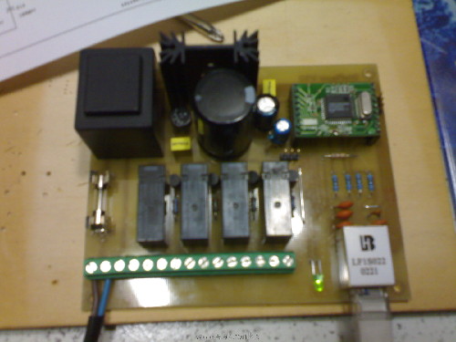

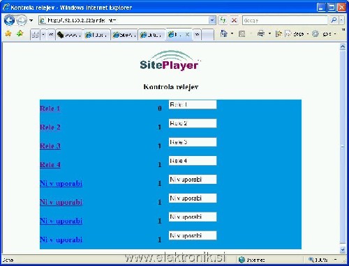

Po dolgem času Confused zadeva tiktaka ... December je bil nor mesec, tako da je moralo tole malo na stranski tir. Enostavneje kot je to s SitePlayerjem bi šlo težko. Čaka me še vgradnja v primerno škatlo, potem pa upam, da mi bo prihranilo kar nekaj prevoženih kilometrov zaradi "kitajc proizvodnje: izvleci kabel - počakaj par sekund - priključi kabel".
Mare hvala za poslano.
p.s. Hvala tudi Slowfly-u in Darkotu za pomoč pri izdelavi prve tiskanine po postopku z laminatorjem.
Releji
 Velikost datoteke:  57.82 KB
 Pogledana:  128 krat
Siteplayer modul
 Velikost datoteke:  242.49 KB
 Pogledana:  67 krat

Je kakšna zaščita pri dostopu do HTTP strani znotraj naprave, da se ne bi vozil naokrog, ker bi ti drugi nastavljali napravo Wink?

siteplyer web vmesnik pa predvidevam, da se da zelo prilagajt po svoje, če znaš html?

Meni zadostujejo štirje kanali, funkcionalnost mi je pa pomembnejša od lepega vmesnika Wink

Tale reč v obliki malo "modificiranega" razdelilca že dobrega pol leta kar zares dela in mi omogoča vklop in izklop posameznega porabnika tudi 100km daleč.
smrkec je napisal/a:
@frenki: koliko te je stala izdelava tega vezja?
Nič. Siteplayer je Maretova donacija, ostalo solato sem pa doma po predalih nabral.
