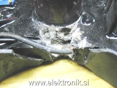

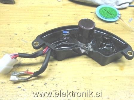

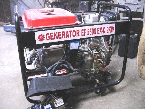

Trifaznem generator je kar na enkrat začel dajati previsoko napetost in sicer namesto 380V cca 500V. Napaka je na regulatorju (reglerju) vzbujevalnega navitja, ki ga na polno vzbuja ne glede na obremenitev.
Ko sem snel regulator sem takoj videl da je zažgano ohišje ter da je tam zoglenela masa z katero je zalit v tem delu.
Sedaj pa me zanima kako bi odstranil to maso z katero je zalit računalnik.
Oziroma še rajši bi videl da bi dobil regulator kot rezervni del a kaj ko ni na generatorju nobenega imena proizvajalca če pa iščem pod oznako EF5500 najdem sicer Yamaho vendar če bi bil generator res Yamahin bi to tudi napisali.
Če je generator komu znan in ve kje bi se dalo dobiti regler bi mu bil zelo hvaležen za pomoč, prav bi pa prišel tudi kak namig kako odstraniti maso z katero so zalita vezja.
