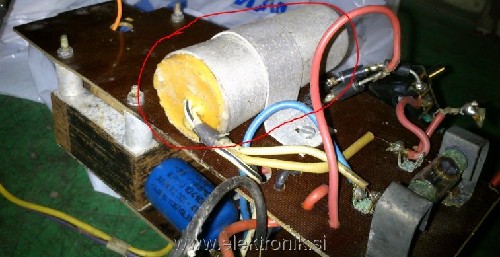

Imam nekaj 10let starega električnega pastirja, ki je nehal delovati. Zanima me, kaj je obkrožen element in čemu služi? (ima 4 priključke, dva sta povezana na isti potencial)

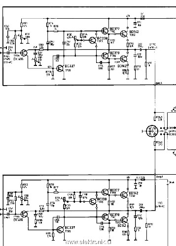

Narisal sem tudi shemo po vezju, upam da pravilno, je lahko vzrok za nedelovanje desna žarnica, ki je sicer pobliskala vsako sekundo takrat ko je pastir vžgal?
(tista prva je samo za test akumulatorja). Napajanje je 12V, zgornji del trafota pa gre potem na zemljo in na ograjo.

Obkroženi element zna biti neke sorte živosrebrni generator impulzov.
