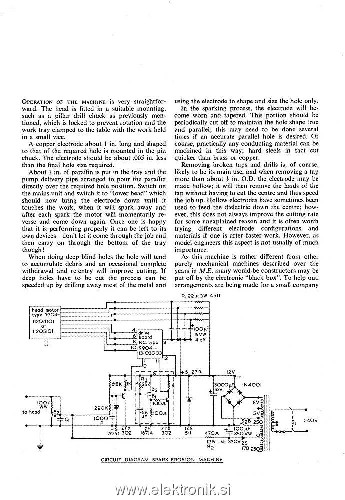

Objavljeno: Pet Apr 11, 2008 1:58 pm Naslov sporočila: |
Tokovi pri majhnih elektrodah niso prav veliki. Menda je tipičen tok za stabilen proces okoli 0,1A/mm^2 oz. okoli 4W/mm^2.
Seveda je problem kontrola širine reže. Razelektritev je na srešo mogoče kvalificirat glede krivuljo toka pri razelektritvi. Na podlagi teh podatkov lahko določiš ali je elektorda predaleč ali prihaja do kratkega stika... (prebral par člankov Joška Valentinčiča)...
Prilagam še eno shemo. Če koga zanima, imam še ostalih 6 strani članka.
Jur, dobra ideja!
