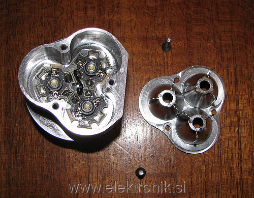

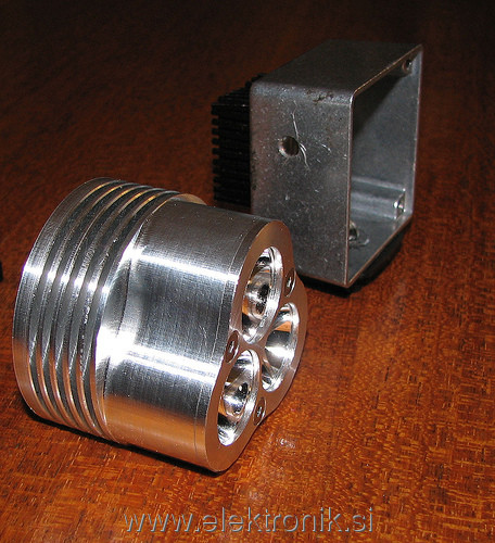

Dve zanimivi slikici ( kolesarska lampa-ni moja Confused ) za treniranje veščin CNC rezkanja in struženja

Ta lampa pa zgleda zelo fina industrijska kvaliteta!

Hm, no ja ta dva ohišja sta odlitek iz tlačnega orodja(najbrž AL zltina) in nato še obdelana na obdelovalnem centru.

Tlačni odlitek je samo trojni reflektor.

Tlačni odlitek je trojni reflektor in škatlica Wink.

Seveda, oboje je iz serijske proizvodnje.

Tisto, kar zgleda kot odlitek je reflektor iz polikarbonata, na katerega je naparjen aluminij.
se popolnoma strinjam
Samo škatlica je pa verjetno kar standardna nadometna razdelilna doza
tudi to
Ohišje pa je rezkano ( za rebri je utor rezkan na trikot) nato zunaj polirano in verjetno kromirano (krom na Alu? a gre to)
