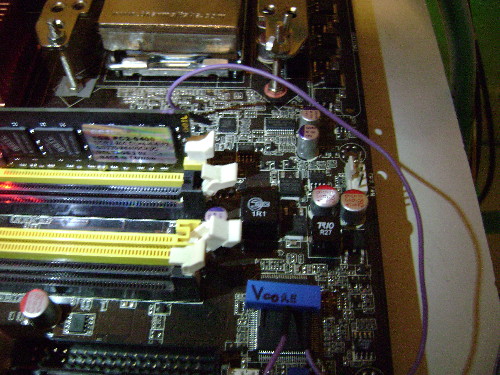

PrispevekObjavljeno: Pon Jul 14, 2008 9:45 pm    Naslov sporočila:   Odgovori s citatom
Evo sem zaspajkal trimer SAM!
 Velikost datoteke:  2.82 MB
 Pogledana:  21 krat
jjakob
Prispevkov: 1348
Aktiv.: 5.68
PrispevekObjavljeno: Pon Jul 14, 2008 11:08 pm    Naslov sporočila:   Odgovori s citatom
Pri tako debeli žici pazi, da jo ne odlomiš z SMD elementom in pini na vezju vred! Po takem dejanju je matična za v smeti, saj ne boš moral nazaj prispajkati komponente.
