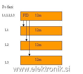

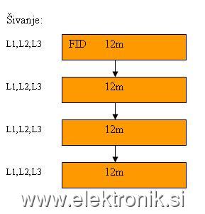

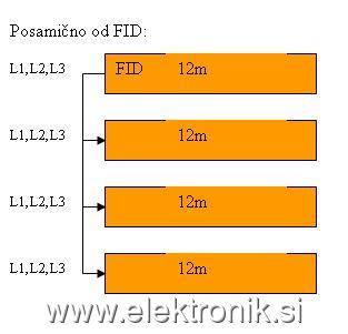

Glede na naslov teme, ter da ostanejo podobne teme skupaj bom vprašanje postavil tukaj.
OPOMBA!! : Sam še nisem vezal električne omarice tako, da posta ne jemljite kot praktično uporabnega, niti kot recept za priključi si sam elektro razvodnico Smile .
Pri uporabi več redne razdelilne elektro omarice me zanima kako v praksi izvedeš povezave faz med posamičnimi vrsticami omarice.
Vem, da je to pogojeno tudi z številom vrstic, ki bodo uporabljene.
Moje razmišljanje o možnih načinih vezave (porazdelitev moči po fazah ni upoštevana v razmišljanju):
1.) Po fazi:
V prvi vrstici je opcija 3F zbiralka ostale vrstice bi bile 1F zbiralke.
Prednost: V prvi vrstici lahko uporabimo FIDE ter druge elemente, ostale faze lahko enakomerno porazdelimo, vsak konektor FID-a uporabimo za 1 dodatno povezavo. Vertikalne povezave so izvedene z uporabo posamičnega vodnika.
Slabost: v 3 ali manj rednih omaricah ne pride v poštev.
2.) Posamično:
Vse 3F zbiralke.
Prednost: Enakomerna porazdelitev elementov po omarici.
Slabost: Vertikalne povezave izhoda iz FID stikala so izvedene s tremi vodniki na posamično fazo.
3.) Šivanje:
Vse 3F zbiralke.
Prednost: Kot pri točki 2.
Slabost : Enaka kot pri šivanju vtičnic.
Vprašanja:
a) Je razmišljanje pravilno ali napačno?
b) A se vežejo vrstice med sabo samo z vodniki ali obstajajo tudi nekakšne "vertikalne" zbiralke, ki jih lahko uporabiš?
c) Kakšen presek vodnika se v praksi uporablja?
d) Kakšen način se uporablja v praksi pri vezavi omaric?
e) Ali lahko na izhod varovalke pridejo tudi vodniki različnih presekov (sam domnevam, da ne)?
Hvala,

a) Ja in ne. Lahko povežeš na katerikoli opisan način, vendar pri tako malih tokovih nima smisla doktorata delat iz tega Wink
b) Vertikalnih zbiralk še nisem videl, vsaj ne za "domače" elektroomarice.
c) Presek je odvisen od toka. Za 25-35A lahko daš 6mm2, za 20A bo dovolj tudi 4mm2. Vseeno raje daj 6mm2, da kasneje ne bo problem morebitna povečava tarifnih varovalk iz 20 na 25A.
d) 3-fazne zbiralke, po vertikali povezane z žicami
e) Preseki so ponavadi 1.5mm2 za razsvetljavo (6 in 10A varovalke) in 2.5mm2 za vtičnice (16A varovalke). Lahko tudi 4mm2 (20A) za kakšen večji porabnik, recimo 1-fazno priključen štedilnik
Tule nisem več aktiven.
