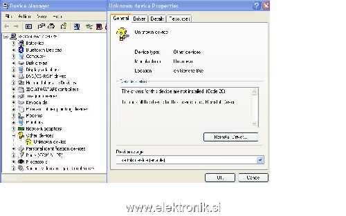

Pozdravljeni
Na omenjeni laptop sem namestil windowse XP. Gonilnike za XP sem poiskal po netu. Še vedno pa imam eno neznano napravo. Mi lahko kdo svetuje kaj bi lahko to bilo. Kolikor sem do sedaj opazil na računalniku deluje vse. Nadgradnja gonilnika preko interneta pa je neuspešna.
hvala

PrispevekObjavljeno: Pon Sep 08, 2008 12:03 pm    Naslov sporočila:   Odgovori s citatom
bo pomagalo
http://forum.notebookreview.com/showthread.php?t=252269&page=3

PrispevekObjavljeno: Pon Sep 08, 2008 12:24 pm    Naslov sporočila:   Odgovori s citatom
stran z gonilniki (pa še ti so za visto) ni dosegljiva.

PrispevekObjavljeno: Pon Sep 08, 2008 2:42 pm    Naslov sporočila:   Odgovori s citatom
Ali si morda opazil, katera naprava ne deluje.
Nekaj gonilnikov je tukaj

PrispevekObjavljeno: Pon Sep 08, 2008 3:50 pm    Naslov sporočila:   Odgovori s citatom
Kar sem do sedaj probal vse deluje normalno, nisem opazil da katera naprava nebi delovala.
Ravno iz tega linka ki ga je pripel airwolf sem potegnil gonilnike.

PrispevekObjavljeno: Pon Sep 08, 2008 8:15 pm    Naslov sporočila:   Odgovori s citatom
Naloži tole: Unknown Device Identifier 6.01 ali nekaj podobnega in poglej kaj bo javil.

PrispevekObjavljeno: Sre Sep 10, 2008 9:58 pm    Naslov sporočila:   Odgovori s citatom
Lahko je bluetooth ali pa kaka naprava v chipsetu. Če imaš Intel chipset, si lahko z njihove strani preneseš gonilnike za XP.
