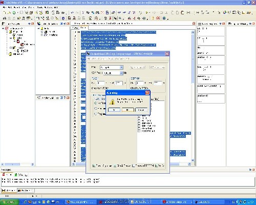

v codeVision sem poskušal sprogramirat ATTiny26, vendar mi javi neko napako (program seveda ne dela) kopiral sem to kodo.
lahko, da sem kakšno neumno napravil, ker je to prvič.
 Velikost datoteke:  203.14 KB
 Pogledana:  43 krat
Svet je bil analogen, dokler ni Planck vsega zafrknil...

PrispevekObjavljeno: Ned Apr 05, 2009 3:48 pm    Naslov sporočila:   Odgovori s citatom
Preden lahko sprogramiras uC, se ti mora sploh skompajlat.
Izgleda uporabljaš 'delay_ms', ki ga nisi definiral.

PrispevekObjavljeno: Ned Apr 05, 2009 6:31 pm    Naslov sporočila:   Odgovori s citatom
bi si lahko kdo prosim vzel čas, da mi napiše program(enostaven-LED), ki bi deloval na ATtiny26, samo da zadevo "sprobam"? Pray Jutri si grem sposodit revije SE, da preberem članke od VolkD-ja.

PrispevekObjavljeno: Tor Apr 07, 2009 6:50 pm    Naslov sporočila:   Odgovori s citatom
Enako mi napiše s programom, ki preverjeno deluje (flowcode AVR)! d'oh!
Mi lahko kdo razloži postopek, kako sprogramirati AVR v CVAVR? Pray
