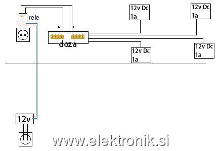

Porabnik bo majhen
4x 12V DC trafoti 1A
prilagam skico kak sem si zadevo zamislil
skica
