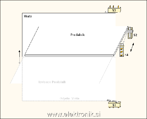

spodaj sem pilepil skico predalnika in vrat.
Azrael, če praviš, da:
S1 - Preklopi, ko so vrata odprta do konca
S2 - Preklopi, ko je predal spravljen v omari
S3 - Preklopi, ko so vrata zaprta
S4 - Preklopi, ko je predal izvlečen do konca
torej bi v teoriji to zgledalo tako kot sem skiciral ali ne?
Sam mam občutek, da nekaj neštima ? (skrbijo me preklopi)
(Komandno stikalo, mejna stikala in mtorja sta vezana po Azraelovi oz. moji zadnji shemi)
shema prikazjuje pozicije in razporeditev mejnih sitkal,
(vklop in izklop oz. ''preklop'')glede na lego vrat in predalnika...
-upam, da je dovolj razločno.
15.76 KB |
6 krat |

Boset, kaj pa če bi ti vezje zložil na protoboard in preizkusil zadevo izven omare, bi pač simuliral stanja na stikalih kako drugače. Potem boš dejansko videl ali je teorija dobra ali je potrebno še kaj spremenit .... predvsem pa praksa pokaže še kakšne nepredvidene napake ......

ja, prvo moram bit 100% predn dam sploh na test, potem sledi izvedba
(malo teško mi je 6 stikal držat, kablovja bo ogromn in plus tega, še kaj skurim umes nimgrede pride do zapletov)
najslabše pa je, da nimam protoboarda...
(pr men gre vse na pasto, cin ter spajkalnik)
zdle me sam zanimajo samo razporeditve stikal.
če bo ve OK ne bom rabil niti testirat, ampak se bom lahko lotil izgradnje projekta

bunnge vredi si naredu
(samo, da si uporabil 2 pola pri komandnem stikalu; verjetno bom moral drugo stikalo nabavit)
Ker men, sem že napisal, na enem polu komandnega stikala menja + in -
(zato si je Azrael zamislil uporabo diod)
