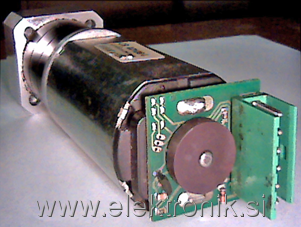

Lp, spet se obračam na vašo pomoč
Tokrat me zanima nekaj o motorju, z tiskanim vezjem
spodaj sem priložil sliko motorja
zanima, me kako naj snamem tisti velik krog (magnet za štetje obratov),
saj nameravam menjati odslužene krtačke, brez da bi poškodoval vezje oz.
zlomil RPM Magnet (..gre bol težko dol..)
ali je ta magnet, oziroma (nevem kako bi drugače temu rekel) možno dobit v naših štacunah.
Ker sem [slovenščina je zame španska vas] že nekoč odlomu, upam da se da to kje nabavit.
Thanks

a ta magnet služi kot "hallov senzor"? Če je talo, poglej slučajno, da ni kakšen segerjev obroček kje, drugače pa, če ti ga uspe sneti, obvezno Exclamation pocahni na veli, kje točno je bil, preden ga snameš!

Se ti zna zgodit, da je biv magnet vroče natisnen, da so preprečili nezaželeno vrtenje med osjo in magnetom, zaradi vrtilnih momentov.... Če je tako, potem bo zelo težko dobit zadevo iz gredi brez da bi karkoli poškodoval ali pregrel...

jap sem ugotovil, da je nekako tako tole narjen... ne gre dol razn če neki ne uničim. (sem že naredu enkrat Laughing ) nima nobenih obročkov, niti ni zalepljen, ... Tako da bom menda moral še tega na-silo dol dobit, sigurno se ne bo dobro končalo Confused
Kje pa bi lahko dobil tak magnet? (bom rabo 100% novga)
upam da se da to kupit u naših štacunah, če ne se si bom lahko sam Boo hoo!

poskusi ga zagreti kakšno homemade indukcijsko špiralo, če ti rata... Think

Lahko , da se motim ampak menim , da je tale motor "brushless" in da v njem ni nobenih krtačk za menjati.
Si prepričan , da ima krtačke?

Na sliki se mi zdi, da ima samo dva priključka na motor, torej je DC. Tista elektronika skrbi po mojem bolj za kakšno servo krmiljenje - položaja ali hitrosti.

100% ma krtačke,
drugače pa je tako kot je napisal NeoTO
aljoš thanks za link zgoraj,
(mi ne pride upoštev tole gret, niti nimam toliko prostora na voljo)

Zgleda za dokaj nenatančno zadevo. Najbolje bi bilo predelati na optični način zaznave položaja, ker teh magnetkov ne spraviš dol kar tako.
Poizkusi gor vreči objemko za plasične cevi ter vse skupaj zavrteti.

Sem rešil zadevo, z doma narejenim orodjem (neke vrste ''Upciger''),
tako da sem dobil ta magnet dol brez težav.
- sodeč po tem, da je šel magnet z lahkoto dol, sem prepričan, da ni vroče natisnjen.
Thanks, za vse ostale ideje, ki stemi jih dali in seveda vaš čas
