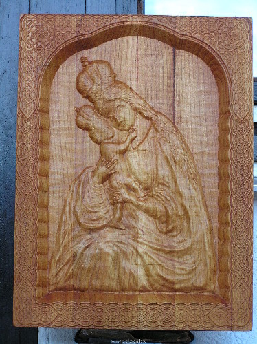

Pa še nekaj mojih Izdelkov

Super izdelki
Ali modelirate tudi sami, ali obstaja zunanja pomoč.

Jaz večino sam zmodeliram.Nekaj jih je pa tudi z neta dol potegnjenih in po potrebi
še mal predelanih.(programi Rhino, Artcam,Bobcad).

Blaž ni kaj, lepi izdelki.

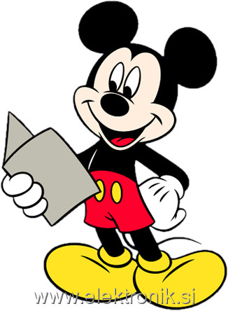

Zanima me če obstaja kakšen program ki pretvori jpg ali pdf datoteko oziroma sliko v vektorsko sliko, dxf ali dwg.
Da ni potrebno vseh slik občrtavat. Prosim za preverjene programe.
(da si ne bom spet računalnika zastrupil)
Bi rad kakšno slikco za hčerkici zrisal.
primer:

to lahko narediš v artcam-u.
Drugače pa v vektorske slike pretverja vector art 3d. Zlo vredu zadeva, pa povsem avtomatska Very Happy

V artcamu sem nekaj poskušal, pa ne znam.
Ali lahko prosim malo opišeš postopek.

Joooo bedarijo sem napisu prej.
Program je vector magic Very Happy
Zdej pa še hiter postopek v artcam.
1. Odpreš sliko, to verjetno znaš Smile
2. Najprej treba zreducirat barve. Najlažje je, da na google poleg iskalnega niza vpišeš coloring, da najdeš samo črno-bele slike.
Pod bitmap tools imaš eno ikonico, kjer je barvna paleta in škarje. Klikneš na tisto pa vpišeš notri število barv ki bi jih rad imel....
3. Nato pa označiš barvo, katero bi rad imel obrobljeno, pa klikneš ikonico (rumena..) bitmap to vector, nahaja se zraven one s škarjami Confused
Potem je pa samo stvar nastavitev, kako dolge bi rad imel krivulja, oz samo krivulje, ali bi rad imel tudi ravne črte,....
To je na hitro to. Drugače pa ko reduciraš barve je bolje dati malo več barv in jih nato povezati ročno.
To narediš tako da klikneš na barvo ki želiš da je glavna, nato pa na tisto ki jo želiš priključiti glavni barvi 2x klikneš z desnim gumbom.
evo, mal litanije, pa boš se že znašel Dancing

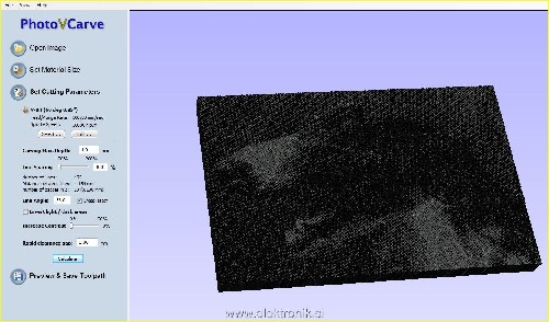

a lahko v artcam-u naredim tako, kot je na spodnji sliki...da bi dejansko rezkal samo površinsko globine npr.1mm?
Rad bi to sliko zgraviral v les, ki je po površini pobarvan črno, a vendar je program demo verzija in ne morem nič shranit... Shame on you
