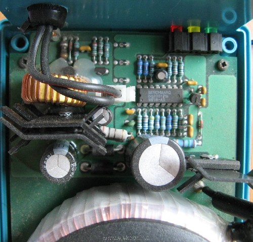

testiral sem polnilec NETZ-LADERGERÄT TYPE AT306
priklopil sem akumulator in meril z osciloskopom.
akumulator je imel v sebi 12.4V.
po priklopu se je napetost dvignila na 14.25V tok pa je dosegel vrednost 1A in hitro padal. po 20 sekundah je bil tok 500mA, po 1min je bil 400mA, po 4 minutah pa se je prižgala zelena lučka namesto oranžna in napetost se je spustila na 13.25V tok pa na 170mA. v tem stanju je zadeva bila 30 min nato sem odklopil.
Glede na to da je stvar namenska za te akumulatorje se mi zdi čudno da toliko odstopa od idealnih vrednosti ki jih zahteva akumulator. polnilec sem odprl in ugotovil da zadevo krmili čip BQ2031PN-A5. zadeva ima tudi merilec temperature okolice, temperatura pa je zdaj 22 stopinj.
pri izdelavi polnilca sem zdaj malce v dvomih katerih vrednosti naj se držim
notranjost polnilca

PrispevekObjavljeno: Čet Jun 04, 2009 1:01 pm    Naslov sporočila:   Odgovori s citatom
Z bolj konzervativnimi se ne mores zmotiti, le malo dlje bo trajalo, da bo opravljeno.
