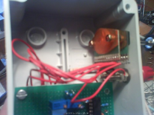

Hi
Preklopniki ja, sem kupil preklopnik v ICju in sem kmalu ugotovil, da se na njih pojavla neka upornost oziroma slab preklop. Nato sem kupil drug preklopnik od drugega izdelovalca 2x12 (ne vem proizvajalca) in po dva kontakta skupaj povezal, tako da sem dobil preklopnik 1x 12. Potem je bilo OK.

Tile preklopniki kot je ta na sliki so mi zelo znani in v kolikor se da bežim stran od njih. Izdelava zelo šepa, žal.
To http://www.lorlin.co.uk/pdf/CK.pdf je IMO edino pravo. Robustno in delajo vsi, brez problema.
tiger, če ti je delalo med preklopom stik, je možno da si imel TIM "shortening" preklopnik, ki med preklopom sosedni sponki poveže skupaj. Imaš tui non-shortening, ki jih ne nikoli poveže skupaj.

Hi
BluPhenix, slabo si prebral, na kontaktu je bil slab stik, upornost nekaj Ohmov, kar pa ni bilo OK, in tudi če sem se samo malo dotaknil preklopnega gumba, se je upornost spreminjala za nekaj Ohmov. Imel sem ravno tak preklopnik(Lorin), kot si ga pokazal na Linku.

Hi
Prej omenjeni preklopnik Lorin se je tudi zatikal, tako da včasih sploh nisem moral preklopit. Lahko, da sem imel smolo in naletel na škart preklopnik.

Aha.
Ja, verjetno si imel smolo, ker mi jih porabimo po cca 400 na mesec, pa še nobenega problema v min. 3 letih.
