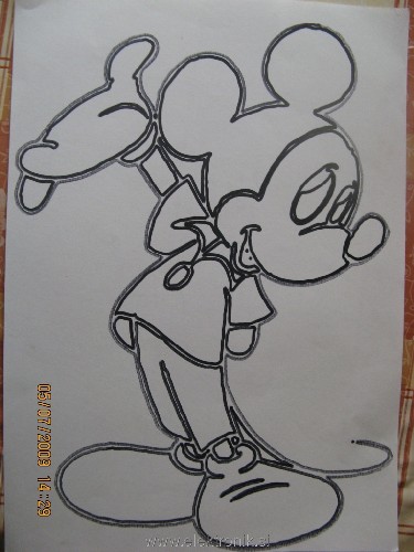

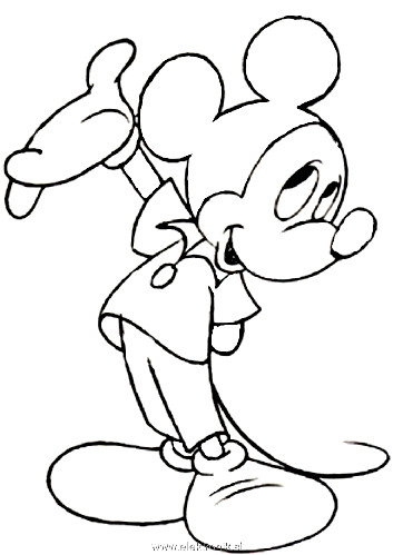

Sem se malo igral po zgornjem receptu pa je nekaj ratalo.
Ampak muči me to, da mi iz originalne slike naredi vektorsko sliko tako, da mi na vsaki strani črte naredi svoj vektor.
Ali pozna kdo pot, kako bi prišel samo do enega vektorja na črto.
Se lepo vidi iz priloženih slik.

predloga iz neta

PrispevekObjavljeno: Tor Jul 07, 2009 9:12 am    Naslov sporočila:   Odgovori s citatom
Saj pravilno tako, da ti obrobi črto....potem pa daš čiščenje in znotrajčrte počisti.
Evo moj izdelek, narejen ravno na ta način....zrezkan iz plastike z belo površino in črnim jedrom.

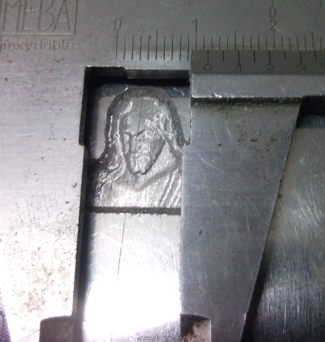

Po dolgem času sem spet naredil en relief.

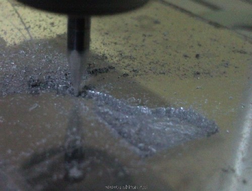

danes je nastalo tole

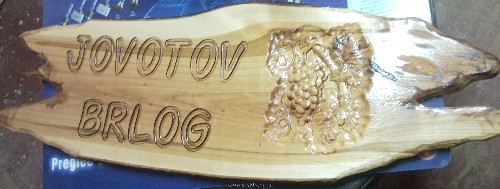

Danes sem naredil preizkus novih rezkarjev... Ni ravno estetsko, a vendar... pri takšni miniaturi sem še kar zadovoljen...sliki povedo več...
