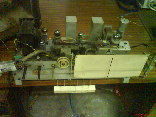

še koncertino
koncertino
 Velikost datoteke:  377.07 KB
 Pogledana:  14 krat
koncertino
 Velikost datoteke:  413 KB
LP, Mitja

dragoon je napisal/a:
elektronka je AZ11, ne AZ1. eno in isto?
balon je potem črn od getra. žičke so črne na notranji strani, tako da nimam kaj drgnit. Grlo je razmajano ja. bom probal odlotat pa notri naštimat diode. google ne najde nič o mende ms300w, kje bi našel shemo?
meril sem napetost v podnožju, brez elektronke, v meter je pokazal 700V! ali so take napetosti normalne?
Med katerima priključkama si to meril? Ponavadi je napetost na glavnem elektrolitu ranga 200-400V, prav tako izmenična napetost na izhodu iz transformatorja. Preden radio prižgeš z silicijevimi diodami, najprej preveri oz. zamenjaj gladilne elektrolite (stare pusti not, zaradi originalnega izgleda). Ponavadi sta 2x47uF 350V. Prav tako poglej, zakaj je skurilo elektronko (ne skurijo se same od sebe).

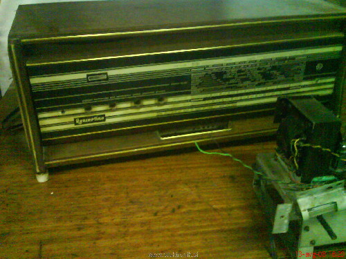

mende pa je 100% predelan. na strani ima nek potenciometer, ki ni nikamor priključen. na sredini (tukaj se vidi) pa je dodan nek predojačevalc(?) z ecc82. zraven ima iskrin kondenzator.
na drugi strani ima preklopnik s 4 položaji. na eni strani piše T.V., na drugi 2000, drugi dve pa sta izbrisani. to je verjetno za preklop med DV, SV in KV? UKVja ta MENDE nima, vsaj jaz ga ne vidim. ima samo nastavljiv kondenzator.
koncertino ima AUX - vhod za gramofon. če tja pripeljem signal (brum z roko), dela. se pravi je ojačevalec ok. drugi modusi ne delujejo. zanima me, če dobim iz ukv "kanalnika" audio signal, ali kaj drugega. lahko namesto tega priklopim kak drug signal, pa kaj lahko crkne pri ukvju?

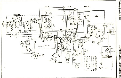

pripenjam shemo za koncertino.
jjakob, jur hvala za razlago

hvala lepa vsem za pomoč in razlago. koncertina sem usposobil, prekinjen je bil en upor v tunerju.

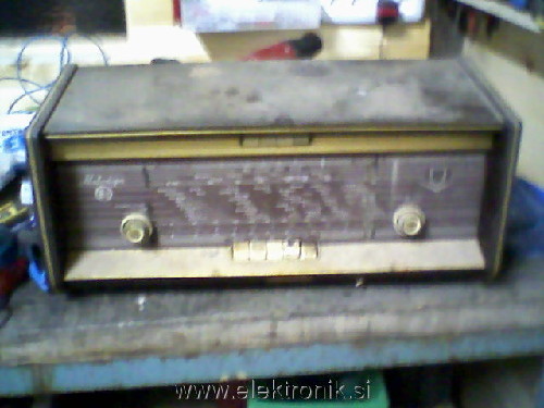

Kolega je "našel" tale radio, je v zmerno do pretežno slabem stanju. Če ga kdo rabi, mi naj javi... (drugače gre v kanto)
Ei Niš, Melodija A
