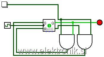

hocem nekaj realizirati s sinhrono RS celico. Torej imel bi gumbek. Ko bi ga pritisnil (za 0.1s) hočem, da se lučka prižge, in mi gori do naslednjega pritiska gumbka (čez x s). Ob naslednjem se vrednost negira. Torej, hočem da se mi lučka prižge oz ugasne (odvisno od prejsnega stanja) ko pritisnem gumbek. Gumbek ima to lastnost, da ne ostane na vrednosti ampak skoči nazaj na nič ali z drugimi besedami, če ga ne držimo je 0, če ga držimo je 1.
To čudo hočem realizirati s pomočjo RS celice. Ta je nujna, ker skrbi za nek drug del vezja.
Mi lahko kdo pomaga

ah..sem ugotovil...edino en bug, ki je pravzaprav feature in je pricakovan ima tole vezje... če dam npr. na 64Hz in držim gumbek 2 cikla ostanem na isti vrednosti (ker se 2x zmaenja), če pa dam na 32Hz mi če stisnem ravno po zadnji in pred prvo fronto ure ou. ko je ura na 0 (L), mi ne setira/resetira vrednosti. Kako bi to popravil?
Še slika vezja...
Vezje
 Velikost datoteke:  10.58 KB
 Pogledana:  5069 krat

če hočem naresti asinhroni SET/RESET, mi napiše da pride do oscilacije. Kakšen predlog?

Pred leti sem si to naredil z 4013...uporabil pa sem tipko z delovnim in mirovnim kontaktom

Ni RS, je pa možna rešitev: števec 4017, tipko priključiš na vhod za štetje, izhod je decimalna vrednost 1, izhod za decimalno vrednost 2 pa priključiš na reset istega čipa.

To, kar bi ti rad naredil, je T-FF.
Kako iz RS narediti T, so vam menda pa že povedali ali pa ste imeli na vajah.

nismo...smo povedal samo kako se RS realizira s T celico ne pa obratno.

Enostavno lahko iz JK celice narediš T celico. Vhoda J in K veži oba na 1, vhod CLK pa na tipko. Vmes pa seveda še nek "debounce" člen.

"Kontrolerček" ne pride v poštev? Kaj pa vezje s tranzistorjema in RC elementi? Nujno RS celica? Smile
Torej če prav razumem: prvi pritisk na tipko = vklop, drugi pritisk na isto tipko = izklop in potem se ponavlja.

sebaveh...to je to Smile
sem pozabil na dejstvo, da se pri JK celici, ce sta oba vhoda 1 na fronto menja vrednost notranje funkcije. V tem primeru mi pač sami generiramo fronto (pritisk)

sem stvar realiziral tudi z D celico
 Velikost datoteke:  5.09 KB
 Pogledana:  4498 krat
