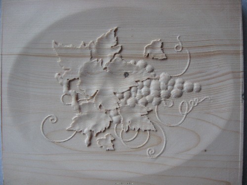

bobek220 Član
Pridružen-a: Tor 28 Jul 2009 9:21 Prispevkov: 196 Aktiv.: 1.09 Kraj: Maribor
Objavljeno: Pon Feb 08, 2010 6:28 pm Naslov sporočila: |
Zdravo
Evo moj prvi poizkus rezkanja reliefa.
Rezkano z 1,5 mm rezkarjem z ravno glavo, diamantno nazobčanje, ker drugega nisem imel. Iščem pa ballnose rezkarje, tako da bo drugič boljše.
Za velikost 300x 230 mm cca 5 ur. Na največji globini cca 10mm.
