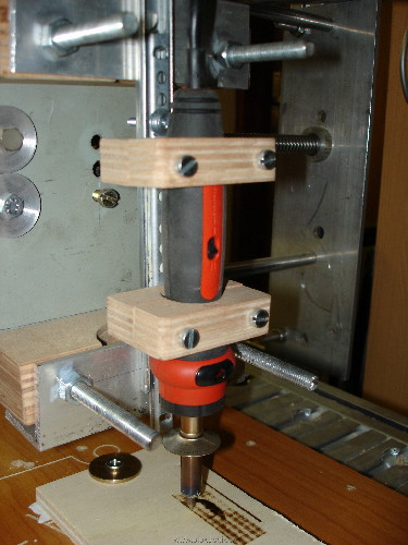

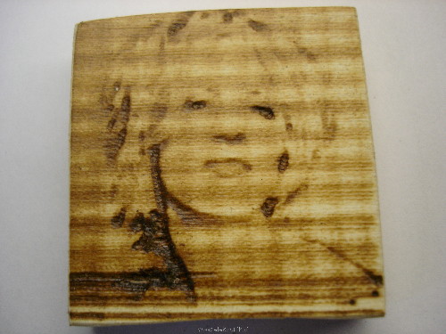

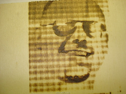

bobek220
Jaz imam takole fiksiran spajkalnik!
Moram pa se še poigrati z nastavitvami, ker mi še ne izžge optimalno. Potrebno bo še nekaj potrplenja pa bo.
Še nekaj na brzino narejenih slikc:
756.4 KB |
20 krat |
1.3 MB |
11 krat |
1.42 MB |
6 krat |
aljoš Član
Pridružen-a: Čet 08 Sep 2005 20:03 Prispevkov: 3132 Aktiv.: 14.06 Kraj: Škofja loka-poljanska dolina
Objavljeno: Ned Feb 28, 2010 11:15 pm Naslov sporočila: |
Pukl, mislim, da imaš prevroč spajkalnik...

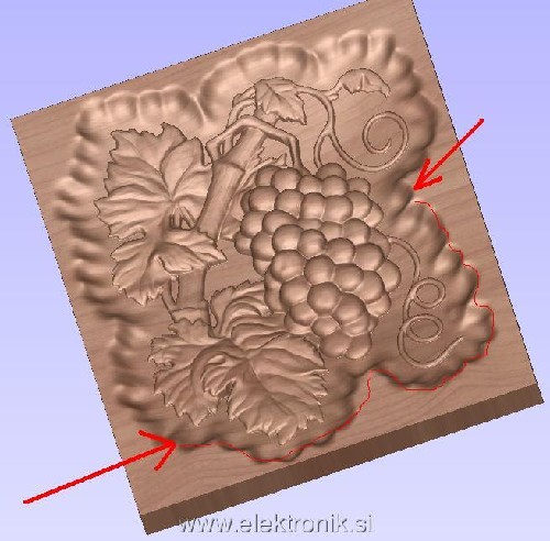

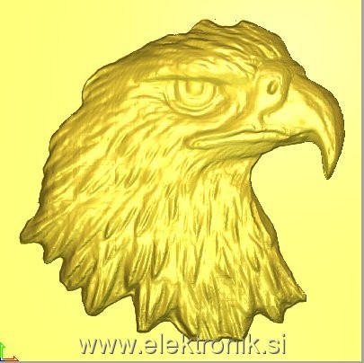

Sem gledal ena navodila na pa se ne spomnim kje.
Kot si že narisal (rdeče) moraš skleniti vektor okrog reliefa. Potem daš ofset vektor recimo 1mm ali 2.
potem v istem zaihku izbereš ofset corners radius in to bi naj bilo to.
Ampak sam tega nisem preizkušal.

Stane za pokušnjo pošiljam relief orlove glave.
Če imaš čas se malo poigraj in nam prosim pokaži kako ti to počneš.

Najprej se opravičujem. Sem slabo oziroma površno čital.
Seveda, če se ukvarjaš z končanim oziroma od nekje kopiranim reliefom,
marsikatere možnosti urejanja nimaš. Zato pa naredim svoj relief. Pa še
en razlog je, namreč simboli američanov in kogarkoli drugega me ne zanimajo.
Zelo rad pa ustvarim nekaj, kar si od osnove sam zamislim.

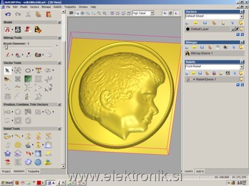

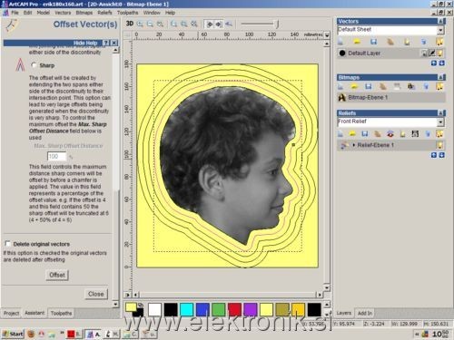

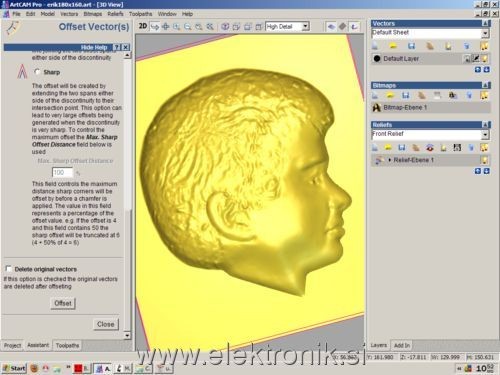

2D pogled, tu lahko urejaš rob in ga offsetiraš: |
40.43 KB |
25 krat |
Lahko pa narišeš po svoje in iz tega izdelaš 3D okvir. |
38.52 KB |
6 krat |
3D relief , sevada je potrebno nekaj urejanja , da do tega prideš. |
34.83 KB |
5 krat |
Tu se vidi okvir , ki je narejen manj kot v eni minuti. Narejen je iz elipse, ta pa je potem offsetirana in nato dvignjena v 3D. |
35.3 KB |
19 krat |
Nazadnje urejal/a stane Čet Mar 11, 2010 3:18 pm; skupaj popravljeno 1 krat |

Stane
Zelo lepo
Zanima me koliko si porabil za "peglanje reliefa"
To mi namreč predstavlja veliko težave, nekako mi ne gre.
_________________ lp
Janez1322@gmail.com |
stane Član
Pridružen-a: Tor 17 Apr 2007 21:19 Prispevkov: 1273 Aktiv.: 6.15 Kraj: Rače
Objavljeno: Čet Mar 11, 2010 11:56 am Naslov sporočila: |
Od fotografije do reliefa je od začetka trajalo dve uri in tudi več.
Zdaj pa naredim v manj kot eni uri.
Seveda je vse odvisno od podrobnosti. Na tem reliefu je uho in oko
dodatno narisano, oziroma narejeno z dodajanjem in odvzemanjem
materiala. Potem pa še večkratno "peglanje reliefa".

Kako naredite okoli tak okvir? Lahko kdo razloži?
_________________ Najprej se je pokadilo, nato izjavi Sokrat: dva Watt-a my ass...LOOOLL::: |

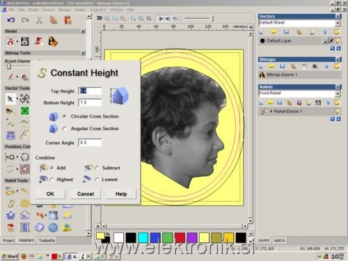

pukl Član
Pridružen-a: Sob 31 Jan 2009 14:58 Prispevkov: 44 Aktiv.: 0.24 Kraj: Zagorje
Objavljeno: Tor Mar 16, 2010 9:48 am Naslov sporočila: |
Najenostavnejše je,da v Artcamu odpreš NEW MODEL. Narišeš dva kroga, jih označiš,greš v SHAPE EDITOR in nastaviš željeni rob. Potem pa še import relief.
Tako jaz delam, če pa kdo ve za boljšo varianto, pa naj to pove!
L.P.
